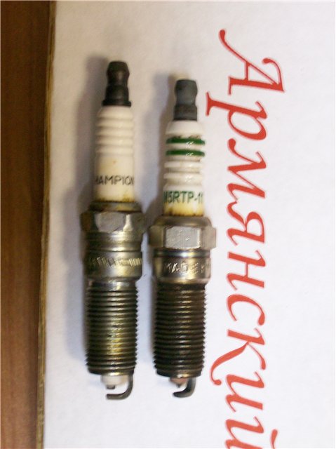

Свечи с коротким шестигранным фланцем, мой пришел с такими иридиевыми из штатов.

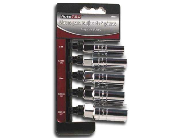

Так я ж вроде покупал такую тонкостенную насадку, все равно не подошла, Или как они правильно обзываются эти насадки для таких свечей? Попробую еще раз прикупить...
SELMER
COOL-TM,
Она не тонкостенная!
Для начала посвети в колодец и посмотри на сколько корпус свечи с гранями выставляется из головки ,и какой зазор между корпусом свечи и стенкой колодца в головке двс, далее делаешь выводы и ключ.

Специально сбегал в гараж, найди три отличия в свечах.

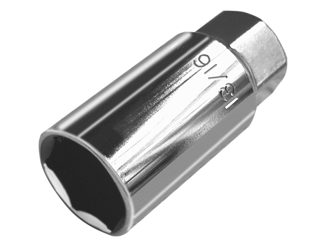

Если, вдруг, будешь использовать такие насадки :
и ситуация со свечами будет:
и по каким-то причинам нельзя надеть насадку ...делай так :
Резиновая вставка внутри:
Вынимаем её...
Пробуешь надеть без резинки:
Удачи :drinks:

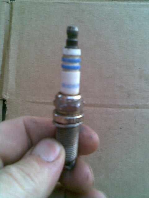

Привет такая же проблема была со свечами 3 дня убил на выкручивание.Подсказали на форуме получилось. С начало взял спицу вязальную и магнит почистил колодец вокруг свечи был мусор затем обточил головку до толщины спицы которая проходила по зазору между свечой и колодцем, потом взял холодную сварку poxipol и намазал головку внутри в колодце по возможности ацетоном обезжирил одел головку на свечу и придавил подождал часов 8-10 до полного сцепления и потом без рывков в натяг и придавливая, свершилось чудо свеча пошла ключ правда выкинул потом.
ЕГОРКА
Chrome Cruiser
:dash2: вот свеча которая нервы мотала!

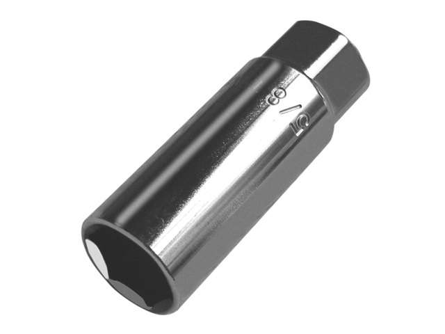

Ну что ж, отчитаюсь. Поменял эти укороченные свечи. Пришлось воспользоваться токарным станком, вспомнить уроки труда в школе:D Взял свечную насадку и обточил участок длиной 12 мм на 0.7 мм. Насадка идеально влезла вколодец, 20 минут и все готово.
В итоге негативные процессы описанные мной ранее ,пропали.:yahoo:
