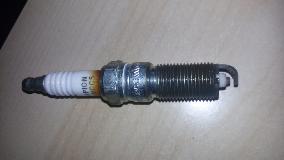

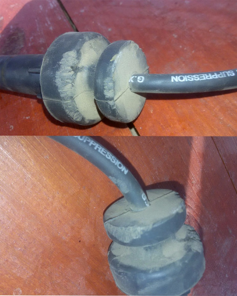

Не найдя сервиса который бы взялся за определение проблемы полез в двигатель сегодня сам, и если не ошибаюсь на фото видна причина ошибки 0303, которая и приводит к рывкам при обгоне и потерям мощности. На фото видно что пробило и свечу и провод внутри, но что привело к данному пробою неизвестно. Колодец внутри сухой, свеча как видно тоже сухая. Правда как видно на проводе видны мышинные следы от зубов. Что из всего этого могло послужить причиной пробоя свечи, провод или сама свеча? Катушка думаю здесь точно не причем. Свечи кстати Champion RE14MCC5, может они не очень подходят?
Как я понимаю нужно менять и свечи и провода?

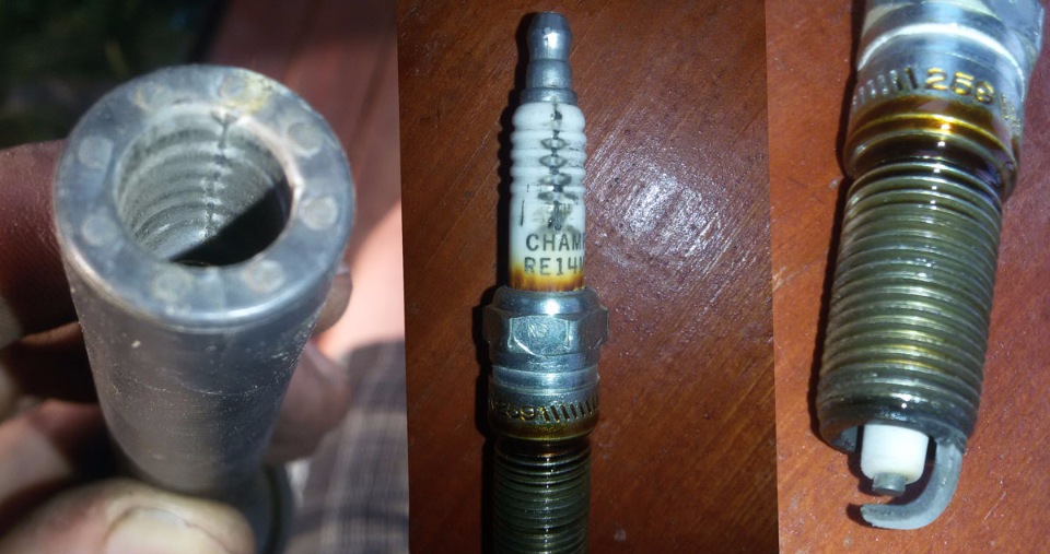

...Мике Маусы не причем))) Свеча виновата. На холосты и средних она скорей всего работает норм.(поэтому центральный электрод выглядит норм-красиво))) На холостых авто у вас не троит и на ровном газу при средних оборотах скорей всего едет без рывков. А при разгоне когда повышается давление в цилиндрах выше 4 атм. пробоя на него (центральный электрод) нет( это скорей всего тестер под давлением и покажет) Катушка у вас рабочая, шпарит искру на массу (а куда ей деваться , если бы не было ей куда коммутируемый ВВ заряд сбросить , катушка сама бы накрылась в первую очередь ) ... Дорогу искра шикарную набила и на наконечнике ВВ провода, и на изоляторе. Вопрос еще по зазору на свечах. Какой он ? Для разных свечей он разный. Свечи Champion норм тема ходят по 100 тыс и более (если не подделка). Желтый ободок на изоляторе - это последствие пробоя ВВ на массу . если есть это на других свечах надо делать выводы ... и менять ВВ и Свечи комплектом. Все равно дорожки хоть и маленькие в наконечниках уже набиты.

Кстати отмеченный вами оранжевый ободок есть на всех остальных рабочих свечах :
