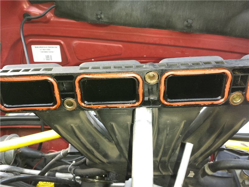

Выкрутил свечу.... Резьба в масле,фарфор пожелтел.
Во впускном коллекторе тоже масло,клапан вентиляции открутил - легкими он продувается в обе стороны без напряга. Это "клапан" или просто трубочка. Там фильтр какой-нить должен быть?
sergejko
В том то и дело,что дул и туда,и обратно. Думаю,самое простое -залип он там.Завтра буду промывать.Хотя первая мысль была,что клапан встроен в крышку. Спасибо.

Вопрос : что это за отверстие возле клапана PCV?
Ну и,что встревожило. Я искал в инструкциях,но не нашел. Этот штуцер находится с задней стороны воздушного тракта,в корпусе заслонки,каак я понял. К нему что-то должно быть подсоединено? На ощупь там заглушка внутри. Но выглядит очень колхозно :)
и еще. Там вдали открытый воздушный фильтр.
eurotransporte
Обычно туда подходит металлическая трубка. Предположу, что у тебя заглушен ЕГР.
sergejko
Что-то у меня вся машинка интересная и необычная. Кажется,по инструкции стр 9-136, fig.119,там должен быть Регулятор холостого хода или сенсор положения заслонки.
подъемник№6
ЕГР упразднили совсем с 2003 года, а у некоторых его просто нет, если слева на гбц нет клапана с соленоидом, то заглушка совершенно штатная. Регулятор и датчик положения заслонки находятся на самой заслонке. А что за отверстие в клапанной крышке рядом с клапаном PCV?
