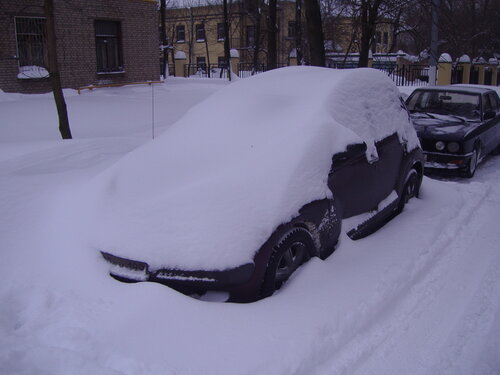

Я тож сегодня влетел в сугроб:D:bye:
Это фотография "до" или "после"?
Мне вчера полчаса выталкивали, ну а потом по приезду чуть дольше заталкивали. Взяли торжественное обещание на недельку стать послушным пешеходом.

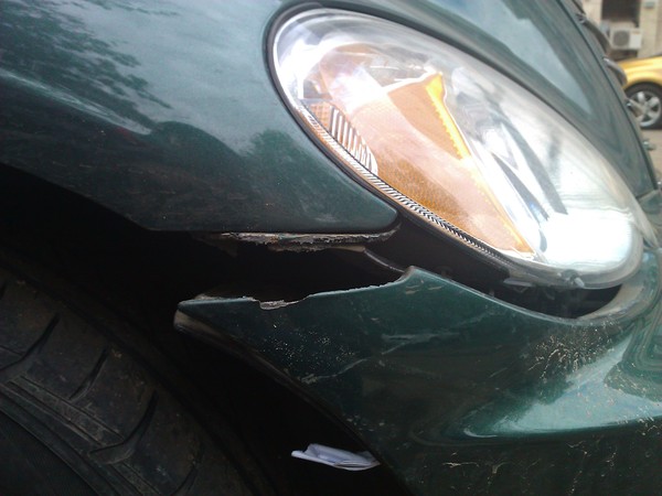

Я вот во дворе тоже в сугроб заехал в который заботливые таджики лед со всего двора сгребли и снегом присыпали-результат треснул передний бампер снизу и самое неприятное-вывалился и потерялся кусок размером со спичечный коробок :(
Блин жду оттепели буду наверное сам пытаться чинить клеить паять армировать!
Кстати насколько сложно бампер на петьке демонтируется с автомобиля???

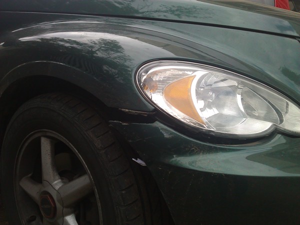

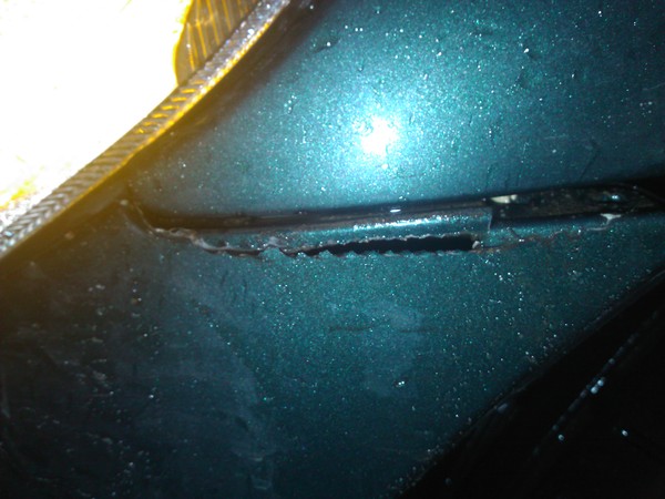

как Вы считаете - это лечится ?
или только заменой бампера ??
на позапрошлой неделе бардюром цепанул, когда задом сдавал ...
в автосвете сразу сказали - новый бампер =)...
обратился к другим товарищам, правда только фотки показал, подъехать времени не было... ничего толком не ответили... с намеком на то, что лучше новый бампер...но...
если б я не знал, что умельцы нормально могут сделать и такой (правда, таких на украине знаю), не искал бы варианты...
мож кто сталкивался, чинил??
поделитесь, плз... уж больно не охота снова новый бамп. покупать и красить.

У меня так был оторван бампер с одной стороны.
Ремонтировал сам. Жаль фоток не сделал, но если нужно могу пошагово описать процесс, как делал я;)
Diesel
!! с удовольствием бы узнал!!! может и вправду самому получится...
COOL-TM
Вообщем снимаешь бампер. У меня проблема со снятием бампера возникла именно в этом месте где у тебя отломано на фото, т.е. крепление к крылу.
На моём дорестайле бампер к крылу крепился с помощью 2-х болтов впаяных в пластиковую пластинку, что бы они не проворачивались. Но пластинка "отклеилась" и невозможно было открутить фиксирующие гайки.
Пришлось снимать фару и высверливать болты сверху. Заменил их на стандартные болты и гайки на 10.
После снятия, зачищаешь повреждённые места от краски и грунта грубой наждачкой. Подгоняешь отломаный кусок к бамперу. Обезжириваешь места соединения.
С помощью клея для пластика
приклеиваешь отломанный кусок, пока он подсыхает, проверяешь плотность прилегания, зазоры и убераешь потёки.
Когда клей высох, проходишь все швы нождачной бумагой.
Затем я использовал fiberglass kit
Нарезать небольшие кусочки материала из набора. Обезжирить поверхности. Нанести кисточкой смолу и послойно приклеивать приготовленые кусочки. Промазывать смолой каждый слой и плотно прижимать материал.
Снаружи у меня было только 2 слоя, внутри 4 или 5.
Когда всё высохло, снаружи отшлифовать наждачкой или абранэтом.
Если нужно будет , просверлить отверстия для болтов (у меня они были заклеины )
Затем нанести "финишной" шпатлёвки. Зачистить. Проверить. Если всё "ровненько" наносится грунт. Шлифуем. Проверяем.
Я подбирал "родную" краску по номеру на кузове. Красил балончиком.
Для "перехода" цвета можно сделать "карман", использовать Color Blend или расстворитель.
После высыхания краски , покрываем лаком и полируем.:drinks:

Ремонтировал аналогичное крепление тоже сам. Но у меня горизонтальной части, где отверстия, не было вообще. Отрезал кусок пластика от бампера по размеру, спаивал пром. феном, потом впаивал в место соединения куска с основным бампером сетку от воздушного фильтра для усиления. Форму придавал ремкомплектом (смола+стекловолокно). По такому принципу весь бампер
