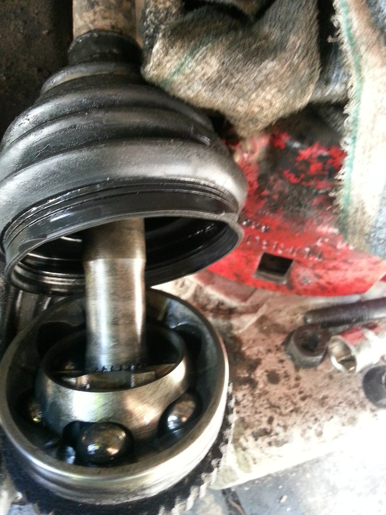

Люди добрые подскажите пожалуйста, на турбо 2,4 внешняя граната не снимается с вала? Вчера решил поменять пыльник наружного шрус т.к. немного порвался родной, все разобрал, но так и не смог понять как снимать гранату. Либо там вал в сборе с двумя гранатами и получается что пыльник никак не поменять, и как вариант ставить резиновый и натягивать через верх...?
кольцо там, где шлицы, надо просто сдернуть
Bobr
т.е. я правильно понял... надо резко сдернуть или сбить верхнюю часть, на которой находятся зубцы абс?
