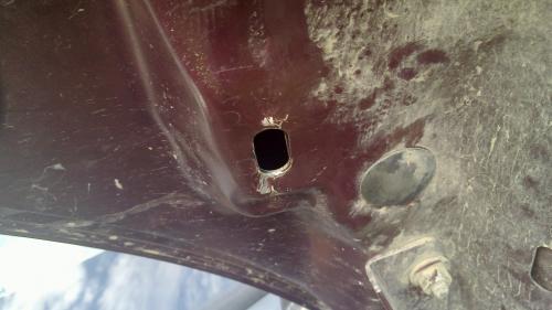

Вот сюда вставляется крюк, который держит капот в открытом состоянии. тут же явно должно что-то быть. Есть идеи, как можно выйти из этого положения (накрутить на крюк шайбу, чтоб была как стопор), но если кто знает, где можно недорого купить, то имхо легче будет просто купить.

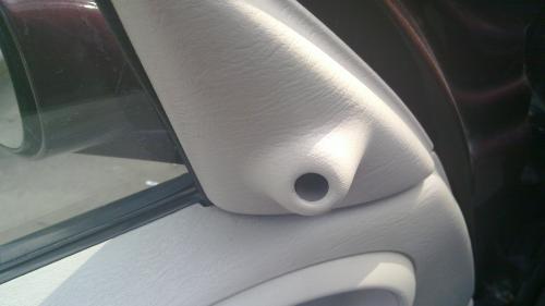

и последнее. зеркала.
вот этих штук нет, они вообще продаются?

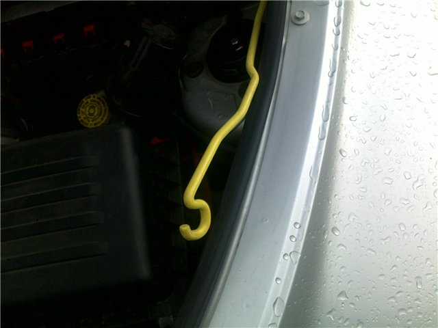

крюк вставляется так...
форма крюка
ручки зеркал спроси у Константина 8910731414два (разбор ПТ)

ага. спасибо.=)) у меня так не держится. погнут крюк. буду гнуть в обратную сторону. имхо не очень удобно они тут сделали, можно было проще. но это сугубо имхо.
