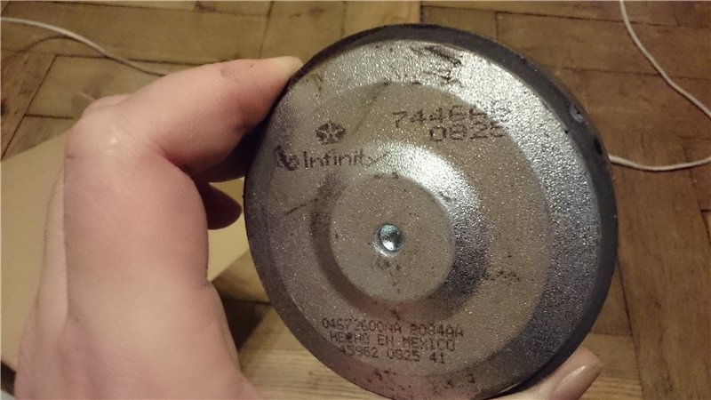

Мексика 2006, в передней двери стоит круглый. Заменил на BLAUPUNKT, звичит не плохо, но родные лучше. И вообще моё мнение: штатная голова с AUX и родными динамиками (6 шт) звучит очень даже неплохо. Единственное что их портит, так то что магнит приклеен на пластиковый корпус (в родном именно отклеенный магнит и глушил динамик).

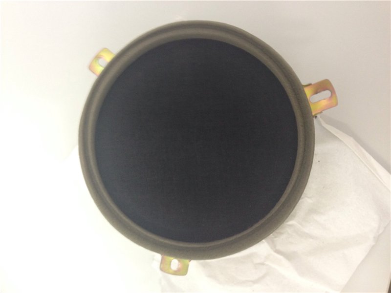

Всем привет!
Может кто поможет. Ищю штатную колонку передней двери на PT 2002 год. по VIN`у выдаёт код 4671647AA а каталог мопар 4672551AA. Но проблема не в этом :D может кто сталкивался на какие ещё модели помимо PT ставили такие же динамики? Может VOJAGER или ещё какой? Просто ищю динамик и уж больно туго оказалось с ними у нас на разборках. Буду рад помощи :)

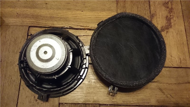

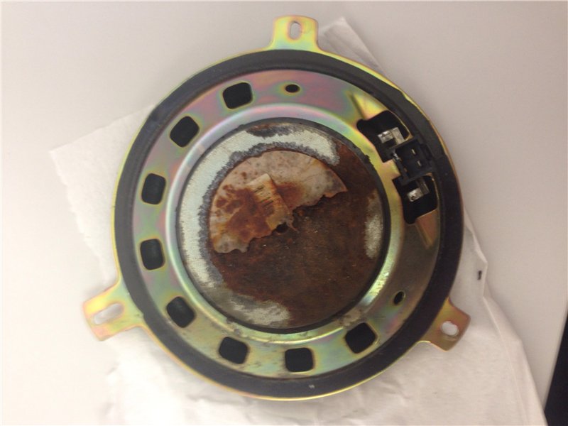

Наконец то добрался до проблемы, что не давала спать. Причина проподания звука у магнитолы - динамик в пассажирской двери. Дело в том, что он расположен прямо под направляющей стекла. В результате влага и тд попадает на направляющую, а уже от туда прямо на магнит динамика - вот результат :( В итоге динамик поменян и продалжаем танцульки :D :drinks:
Dzhedy
Продолжая свой пост. Это динамики infinity? просто на замену вставил динамик у которого не тряпка а пластмасовая решётка спереди :)
