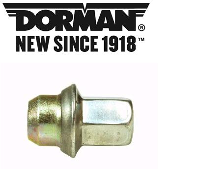

PT Gold
ТУТ не реклама
Гайка колеса DORMAN 611-181.1 97.65 руб
Гайка колесная Mopar 6504672 295.00 руб
michael_rw
Я такие себе брал (точнее заказывал не глядя и потом они в КЗ ехали).
На вид симпатишные, крепкие и подходят, но смотрятся чужеродно. Надо покупать сразу 20 :) И не под хром-диски.
