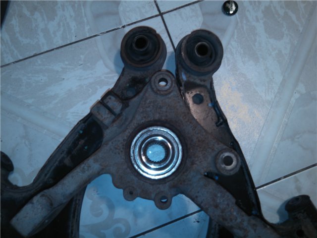

Доброго времени суток! Снял рычаги и ступицу для замены сайленблоков и подшипников ступицы. С сайленблоками все ясно, а вот с подшипником ступицы не совсем. Как его правильно выпресовывать? И еще. Я так понимаю, судя по всему мне в сервисе сайлентблоки не совсем правильно поставили(судя по меткам на них)
Проконсультируйте пожалуйста.
подъемник№6

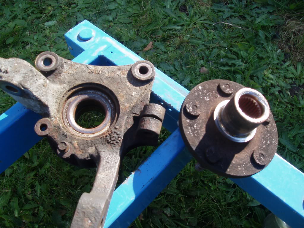

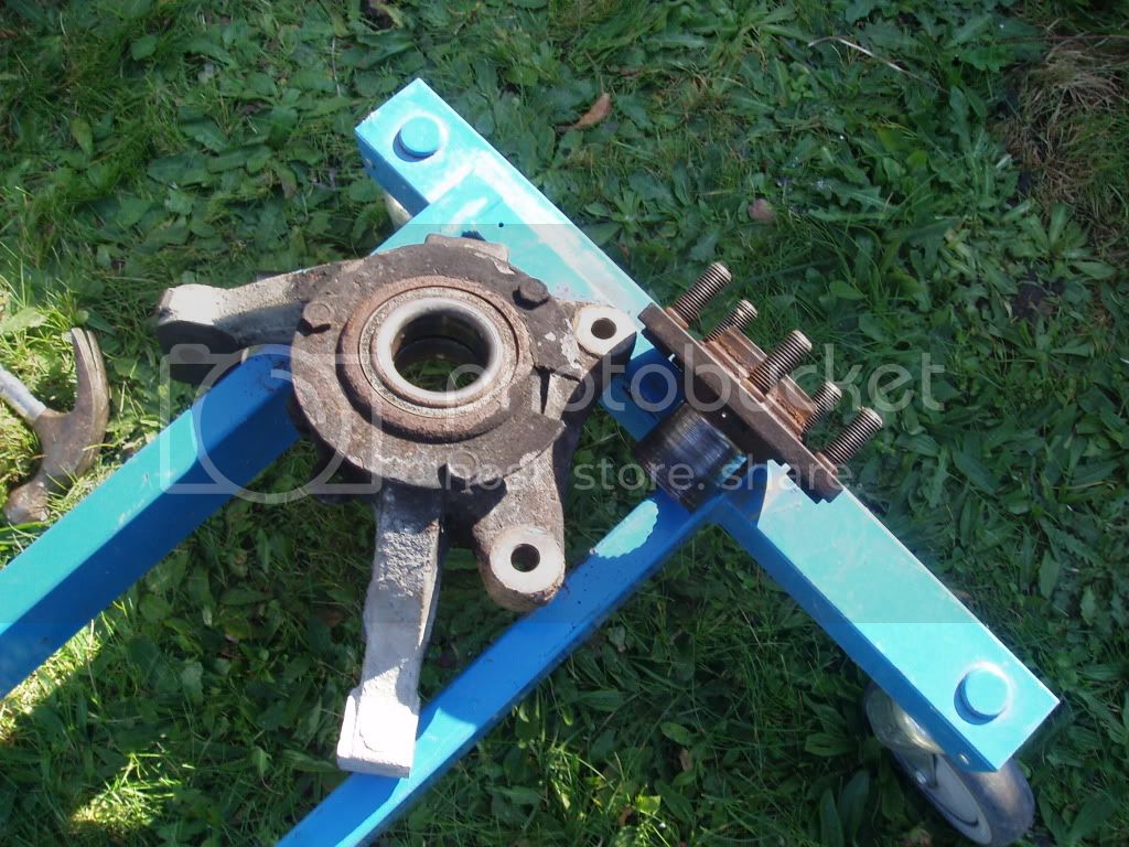

ступичный подшипник выпрессовывается после выпрессовки центрального фланца - начинаете с него, потом откручиваете стопорную пластину подшипника и выдавливаете его - запрессовка в обратной последовательности...

Спасибо, теперь все яно :) А по поводу сайленблоков ни кто не подскажет?
ЗЫ. Выпрессовывать буду наверное прессом, завтра будет ясно.
Алекс 1
Спасибище. :) В принципе я почему то так и думал....так же линию проводил.
