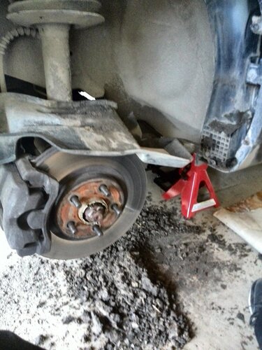

А "пильнуть чашки" - что имеется ввиду? Может фото есть?
Corvette
Вот то что сверху фото и есть чашка, в нее упирается колесо большего размера, чуть спилить и все должно быть ок
