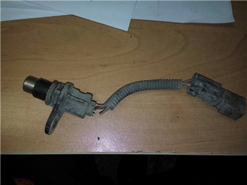

Стрелка спидометра танцует как хочет во время движения, иногда лежит отдыхает на нуле. Причем на работе двигателя это никак не отражается и обороты двигателя показываются нормально.
Наблюдения выявили следующие закономерности:
1) на 1 передаче стрелка лежит, поднимается на 2-й где-то в районе 40 км/ч (рывком), потом танцует в движении с амплитудой 10-15 км/ч.
2) при постоянной скорости иногда замирает, но ненадолго
3) при выжатом сцеплении падает вниз, вплоть до нуля.
4) при наезде на неровности (стыки, заплатки) совершает предсказуемый скачок, как будто отрабатывает их вместе с подвеской
Все это происходит уже 2-й день. Вспомнилось, что неделю-две назад, при движении по трассе на круиз-контроле со скоростью 130 км/ч, после, как мне показалось, наезда на какой-то стык, круиз как бы сбросил газ на 10 км/ч, и отключился круиз (хоть и продолжал гореть на щитке приборов). Педалью вернул скорость на место - включил круиз и опять то же самое. Доехал тогда без круиза, а потом вроде все работало нормально. Чувствую, что это как-то взаимосвязано.
Кто-нибудь встречался с подобной проблемой? Спасибо за внимание!
