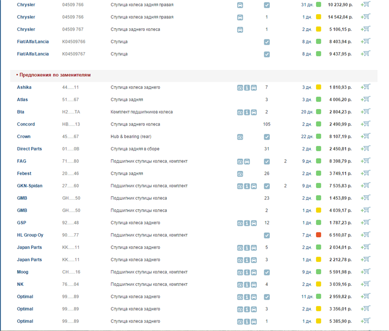

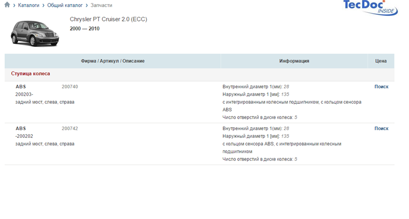

mysuka
бери ступицу в сборе, так же по сумме, как и прессовать новый подшипник
Zyhh
Ну правильно. Задняя ступица в сборе, передняя - отдельный подшипник. В ступице в сборе подшипник отдельно не поменять. А если подшипник отдельно, то и составляющие в продаже отдельно идут: пустой кулак, пустая ступица...

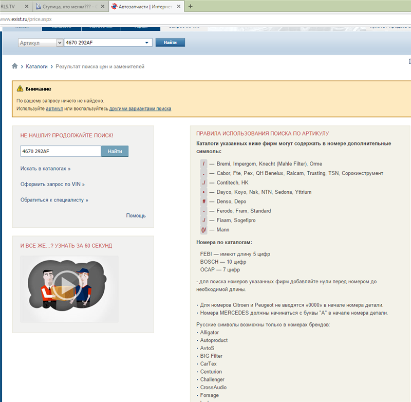

#12 (прислано с эгзиста
4670 292AF
