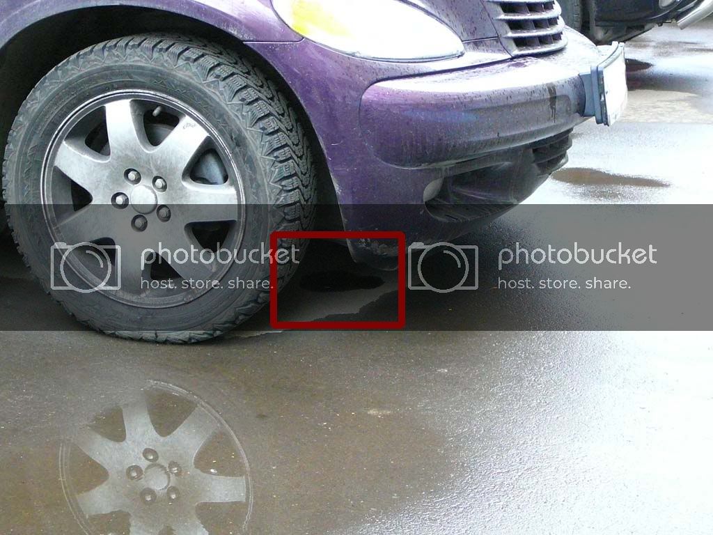

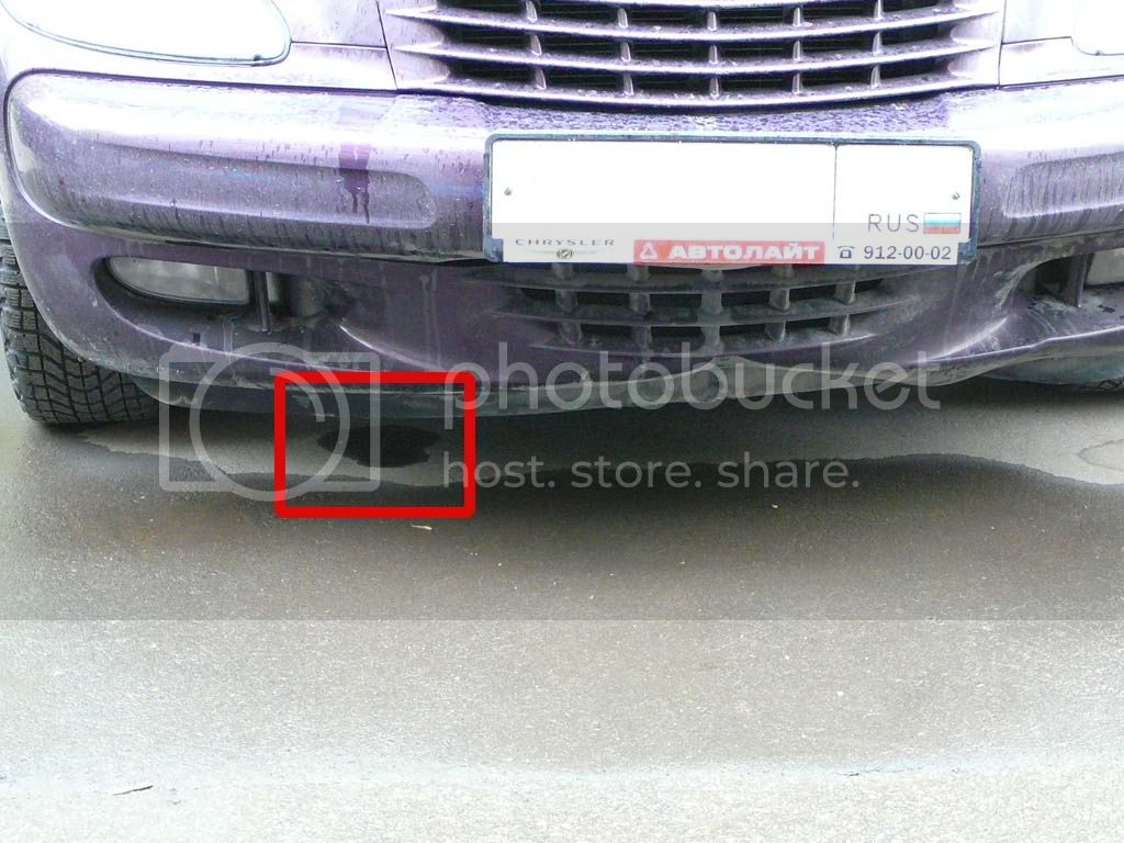

Налетел посреди Ленинского проспекта на чей-то глушитель. Помял бампер. Чтоб вытащить глушитель из-под машины, пришлось поднимать ее домкратом. Из-под переднего правого колеса машины теперь капает что-то. Жидкость маслянистая, но вроде не густая, без запаха. Лужа - на фото. Это за ночь накапало.
Собственно, в чем вопрос: страховая ждет от меня гаишные бумаги, а гаи мне их даст через неделю, значит неделю машина будет стоять и "оно" может совсем вытечь. Можно ли предположить, хотя бы приблизительно, что это может быть? Сейчас машина на ходу, но не придется ли потом вызывать эвакуатор, чтоб до сервиса доехать?

Вариантов, на мой взгляд, несколько - жидкость АКПП - под нижней частью бампера стоит радиатор охлаждения АКПП, его могло загнуть при ударе и жидкость натекла на рамку радиатора и капает вниз, второй вариант - треснул радиатор и капает на рамку, а потом опять вниз, ну и третий - поддон ДВС получил повреждения, но в этом случае масла было бы больше - поддон хрупкий.

загориться ,но лишь в крит ситуации как перегрев или отсутствие давл масла. Хоть приблизительно цвет жидкости??????
Жидкость розовая, прозрачная, практически без запаха. Накапывает лужица с пятирублевую монету за полчаса примерно.

hatab
это антифриз. посмотри уровень в радиаторе. если бы было масло АКПП то масло очень не вкусно пахнет.
robinson
В бачке антифриза не видать. Даже под надписью "ADD" и в трубке, которая снизу отходит... Капать из-под машины перестало. С другой стороны, не так уж он лился, чтобы весь вытек. Двигатель не перегревается. Думаю все-ж долить антифриза, чтоб спокойнее доехать до сервиса. Можно ли доливать не-мопаровский и куда лучше, в бачок или сразу в радиатор?

hatab
я ж грю посмотри уровень в радиаторе. пробочка такая блестючая сверху него есть. а антифриз главное что бы по маркировке подошел. иначе пениться будет.
