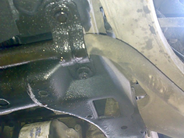

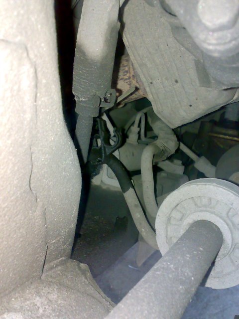

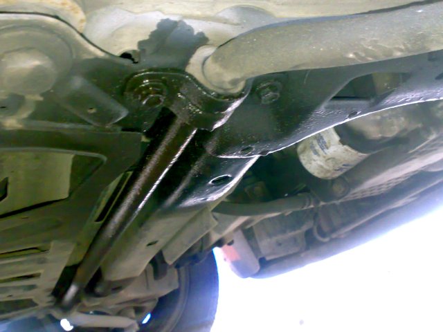

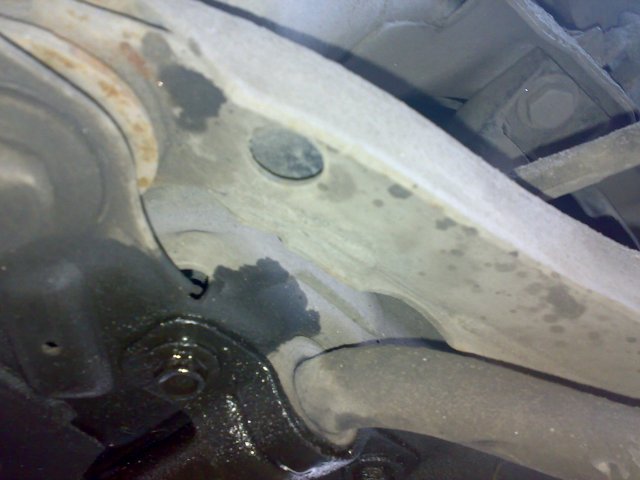

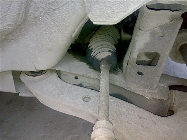

Всем привет. У меня проблема: течёт жидкость ГУРа, и если пару месяцев назад (январь-февраль) мне приходилось доливать её раз в месяц, то на сегодняшний день я делаю это раз в полторы недели. Немного о звуках: первые минут десять после пуска двигателя издаётся жужжание, которое значительно усиливается, когда начинаю поворачивать руль (это проходит после долива жидкости) (+еще какой-то странный тихий свист доносится из-под капота, опять же - на холодную). В одном сервисе, посмотрев под машину, сделали предположение, что проблема в сальнике (в Академии+ это опровергли), но браться за работу отказываются, плюс ко всему, узнав стоимость Б/У насоса ГУРа и рейки с доставкой из Штатов, усилилась надежда отремонтировать всё это подешевле.. Подтеки видны снизу у правого колеса. Чтобы картина была более-менее яснее, сделал несколько фотографий (не уверен, что таким способом можно определить в чём проблема, но всё же). За ракурс извиняюсь - фото делал во время переобувки.

кстати, касаемо течи: сегодня, покрутившись во дворе, заметил, что жидкость начинает "уходить" с большей скоростью, когда руль вывернут полностью..
