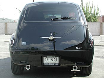

Дорогие мои... я конечно колхозник, но не до такой степени, а так же хватает воображения и средств. ПиТи в будующем (надеюсь не далеком):
Попка
Моська
только планируется без хрома.
И вот ко всему этому будет нужен подходящий капот.

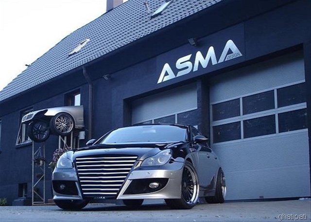

ASMA теперь не только на CLS но и на крайслерах))) видимо чтоб по полной раз раньше даймлер-крайслер был)))
Чернобурка
это типо тюнинговая компания) она делает обвесы...думал что для мерседесов только... дизайн схожий...
дизайн на любителя скажем так, но пользуется бешенной популярностью у лиц кавказкой национальности) сам помню когда проезжал мимо одного такого и видел как возле него сталпилась куча... и все разглядывали вах вах вах)), там правда ещё решетка золотистая была)))
на крузере такой дизайн выглядет гораздо удачней) т.к. несколько схожа с общей стилистикой машины. Мне передок больше понравился на фото которую Сталкер выложил.

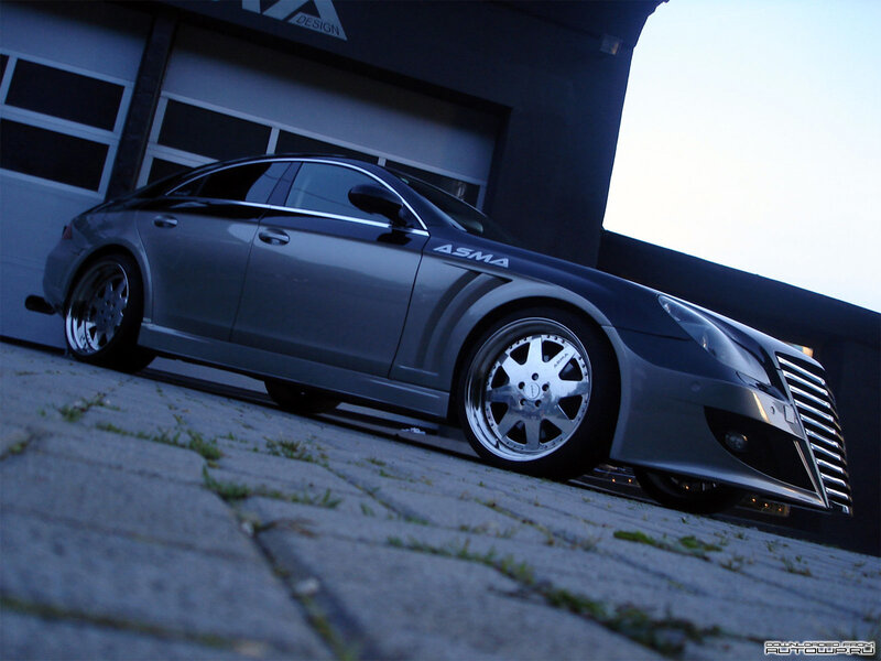

Вот парочка cls

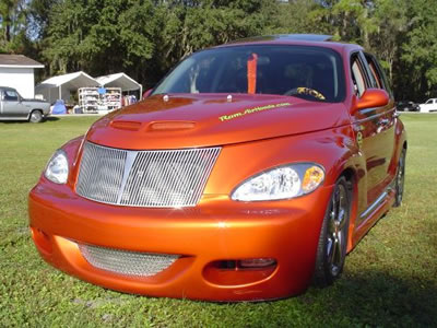

Pteazer-овский капот хоть как-то соответствует облику машины, хотя родной капот мне кажется более органичным. Фронтальная ноздря же кмк убивает весь силует самой выразительной передней части машины.
С точки зрения охлаждения:
Суть pteazer-вского капота, что через приподнятый пристекольный край горячий воздух в стоячем положении легче покидает подкапотное пространство. А на скорости у этого приподнятого края создается усиленное завихрение, которое загоняет уличный воздух под капот и тот также охлаждает двигатель.
Фронтальные ноздри изначально появились как воздухозаборники для дополнительно устанавливаемых турбин, нагнетателей итп. Не для охлаждения двигателя.
Если вопрос перегрева двигателя действительно актуален, то я бы начинал его решать с поиска тюнингованных производительных вентиляторов.
А с практическо-эстетической целью заморочился бы оформлением не бутафорских накладок под боковые воздухозаборники на капоте, а прорезанием реальных воздухоотводных отверстий на боковинах капота и оформлением их хромовыми бутафорскими элементами с сеткой. Если нужно, примеры этих бутафорских накладок покажу, но думаю, ты и сам понимаешь, о чем я.
