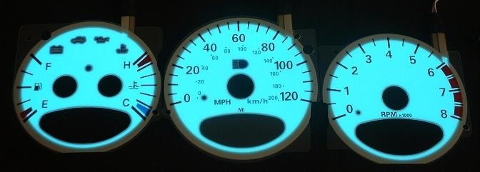

Бродил сегодня утром по ebay.com и наткнулся на это:
http://cgi.ebay.com/ebaymotors/2000...ies&fits=Model:PT+Cruiser&hash=item5d2e598aa3
Отличная штука... Но мили не хочу, хочу километры в час. Может кто-то видел такую же штучку в километрах?
