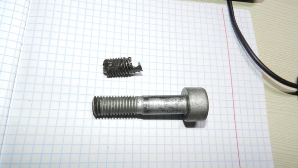

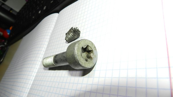

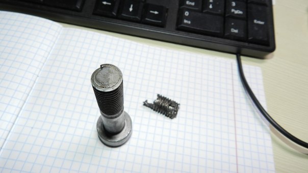

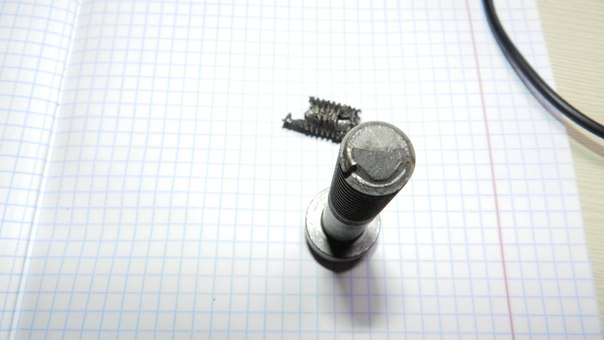

Машину забрал. отвалил 4 тыс.! Мастер хотел 2500 сделать но директор начал мычать что мол 2 дня подътемник был занят, 3 сверла затупили пока высверливали... бла-бла -бла...
вот он:
Теперь нужно оригинальный болт найти. Подскажите верный номерок и есть ли варианты подешевле найти?
