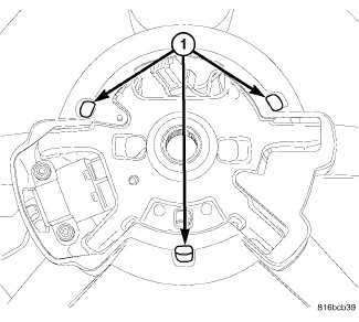

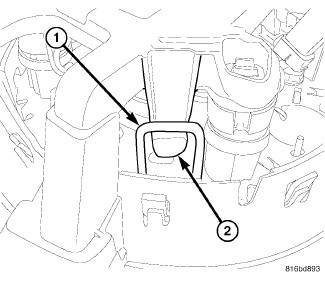

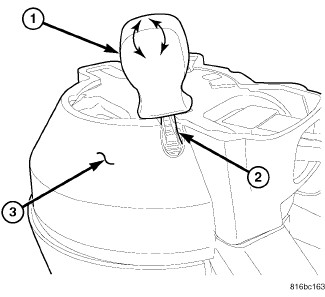

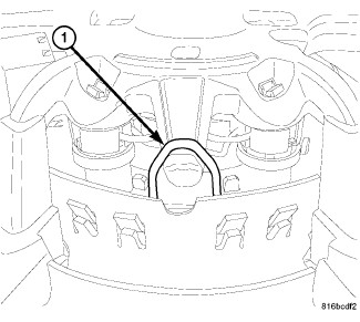

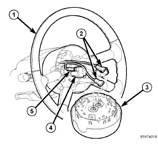

и правильно - основной геморрой это снять подушку - там хитрые крепления - 3 штырька со шляпками - за них цепляются 3 пары крючков на подушке - крючки расжимаете чем-нибудь плоским и резко сдергиваете подушку - по очереди...
з.ы. получается не всегда, даже если часто это делать и иметь специнструмент
hupazu
это если я правильно понимаю, смотришь на руль и вот на то что нажимается при сегнале и на чём эмблема "крайслер", вот это снимается. а при съёме можно что нибудь поломать?
подъемник№6
см. картинки
под подушкой 3 пружинных контакта - нажимая на подушку Вы замыкаете их - эмблема это часть подушки - снимать ее нет смысла...
