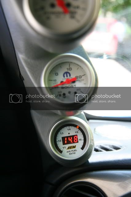

Вот что получилось:
![](/proxy.php?image=http%3A%2F%2Fimg.photobucket.com%2Falbums%2Fv645%2Fromansuh%2FPT%2520Cruiser%2520Club%2FIMG_0003.jpg&hash=cacc70447b290441bd34ec9f65b68a77)
Приобретал и устанавливал в фирме Total Race. Все прошло более или менее гладко, если не считать определеннный гемор с разборкой стойки, которая держалась на одноразовых клипсах, и с ловлей пары кодов ошибок (которые сбросились перезагрузкой компа). Цена - 1500 за установку. Специальный отвод для датчика в приемной трубе был уже предусмотрен, поэтому сверлить и варить ничего не пришлось.

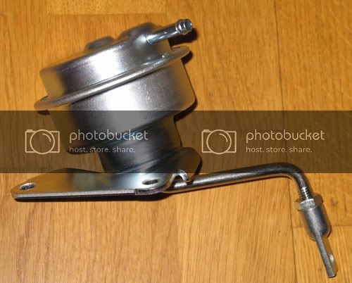

Сегодня также был установлен Stage 2 WGA. Т.к. все модификации впуска/выпуска, которые должны были переварить бОльшее давление турбины были уже сделаны, медлить со следующим шагом уже не имело никакого смысла.
![](/proxy.php?image=http%3A%2F%2Fimg.photobucket.com%2Falbums%2Fv645%2Fromansuh%2FPT%2520Cruiser%2520Club%2FWGA.jpg&hash=ab194a7a7111935ebe3afdb1821fd49f)
Т.к. конструкция почти штатная - в самой установке ничего особенного не было. Единственная хитрость - правильно отрегулировать длину "руки" актуатора, чтобы нагрузить пружину до нужного уровня. Штатный актуатор - с фиксированной нагрузкой и не регулируется. В резултате операции давление турбины должно повыситься с уровня 15 psi (1.02 атм.) на пике и 10-12 psi (0.7-0.8 атм) у красной зоны до 17-18 psi (1.2) на пике и 15 psi у красной зоны. После установки давление на пике достигало 21 пси, что очень много. Но это нормально. Т.к. компьютер должен "привыкнуть" к новому актуатору и через примерно 300 км. все должно устаканиться и прийти в норму. Если окончательные значения не будут совпадать с желаемыми, придется подрегулировать снова. Широкополосная лямбда тут нужна для отслеживания состава смеси при полностью открытой заслонке, чтобы не переборщить и не прожечь поршни.
