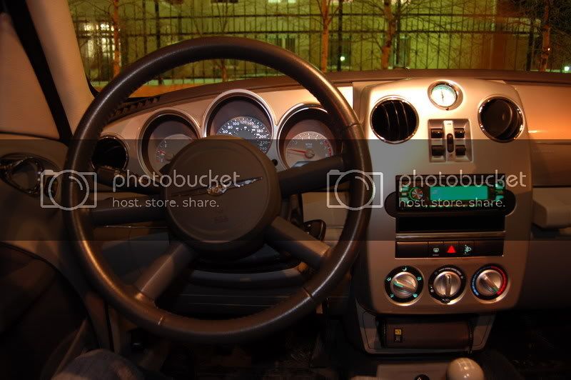

Вот собственно что получилось: просто замена штатной музыки на ДВД + пульт на руль и маааленький сабвуфер под сиденье. :cool:
Алекс
увы.. от них никуда не деться .. штатный дизайн 1,5 диновой магнитолы от фирмы Крайслер. Кстати в ней даже гнездо антенное уникальное - пришлось перепаивать - чтоб неповадно менять было видимо.. :)

ну если уж антену перепаивать пришлось, то с ушами вообще все просто. аккуратно впаиваите их в рамку и неровности заполняете ,,мягкой,, шпаклевкой и зашкуривайте и в покраску в цвет кузова))) просто и стильно, я рамки на всех авто так делаю...

Номерочек переходника пластикового и проводки надо бы озвучить!
Алекс
Куда-то задевал мануал на него .. найду если - выложу. Сей девайс куплен у офф. дилера в Автолайте на Воронцовской кажется(недалеко от м. Пролетарская) за безумные на мой взгляд деньги 1450р. Просто в лом было искать где подешевле. А вообще он толком не подошел - хоть и от дилера - пришлось немного подгонять "по месту".

Номерочек рамочки и переходника кто-то обещался выложить.

Переходник проводки тоже покупался или паялся на коленке?
В чем заключались доработки пластикового переходника?
Алекс
Переходник докупался в установочном центре, там, где устанавливали магнитолу. Доработка... там не все детальки пришлось ставить - в частности верхнюю горизонтальную пластинку исключили - без нее оказалось лучше. А если ее поставить зазоры слишком малы и магнитола "не выезжает" т.е. нельзя изменить угол наклона. Вообще как встала хорошо видно на фото. Зазор чуть больше, чем должно быть - это практически незаметно, если не знать.

На третьем году жизни приказала долго жить штатная магнитола.
Взамен была установлена старенькая магнитолка Кларион.
Вот что вышло.
Замена длилась около часа. Для замены потребовались:
Адаптер ISO Signat SMK301230235 - 518 рэ
Установочная рамка Metra 99-6507 - 913рэ
Адаптер для антенны Calearo 7181111 - 290рэ
- ждал около месяца из-за НГ каникул.
Так же еще докупил переходник антенный с углового разъема адаптера Calearo на обычный штырьковый + 45рэ.
