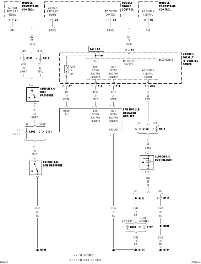

я бы для начала просто переставил бы релюшки местами, ну к примеру со 2 скорости вентилятора на 1 , и прогреть проверить что да как, если все тоже самое, надо смотреть в схему , здесь на сайте мануал дорестайловый, возможно есть отличия , по схеме плюс силовой идет через предохранитель 5 40 ампер , а плюс управляющий через предохранитель 12 10 ампер на обмотки реле, а минусы подключает блок управления на релюшки , стр 8W-42-6.

Кто нибуть может выложить сервис мануал на рестайлинговый ПТ.
АФОНЯ
Подьемнику эта схема к рейстайлу видать , а я смотрел дорестайловый вариант, у парня машина 2007 значит я извиняюсь.
SerhioRamos
потому что там еще есть в цепи управления TIPM
ebay гарантирует минимальную стоимость TIPM 495$ + 50 доставка) Костя мне вчера что-то объяснял про релюхи, сегодня вроде ребята должны посмотреть вентилятор, а так дело пахнет Воронцовской!)
