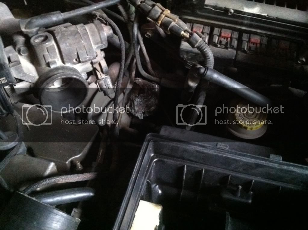

Уважаемые форумчане кто владеет PT Cruiser 2,4 TURBO нужна ваша помощь.
Мне достался PT Cruiser 2,4 TURBO за долги в рабочем состоянии однако с некоторыми недостающими запчастями.

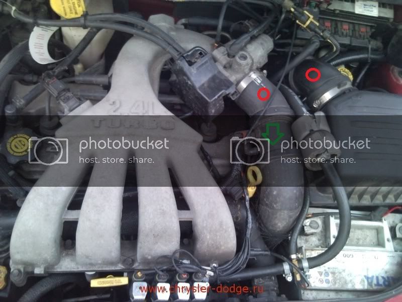

На фото ниже отметил зеленой стрелкой и красными круглишками те детали, которые вообще отсутствуют.

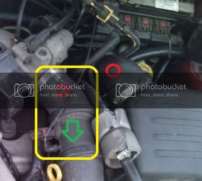

Теперь собственно вопрос: То что отмечено зеленой стрелкой это ДМРВ (датчик расхода воздуха)? или другая деталь? Какой номер данной детали, чтобы заказать либо поставить аналогичную от другого авто? Дело в том, что в нашем городе запчасть на Chrysler практически невозможно найти, а на разборах и вовсе нет.
Красные круглишки (т.е. патрубки) наверное придется подбирать.
Фото с данного форума, прошу не ругать за использование :))

ДМРВ на крайслерах не бывает, на фото датчик температуры впускного воздуха - номер по ВИНу... патрубки лучше заказать оригинал
замир
Этот датчик температуры он цельный, т.е. если заказать датчик температуры впускного воздуха, то должна прийти именно недостающая на фото деталь?
подъемник№6
нет, я имел в виду только датчик, вставленный в патрубок - пластиковая часть куда он вставлен - патрубок от дроссельной заслонки к интеркулеру - одна цельная деталь
замир
если закажу потрубок, это будет деталь которая отмечена желтым?
замир
желтым вместе с той частью, которая уходит вниз под АКБ

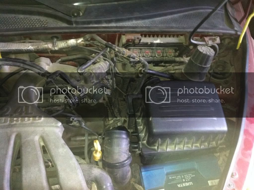

Вот как выглядит сейчас под капотом:
При этом место потрубка от воздушного фильтра просто заглушили, а выход дроссельной заслонки и выход от воздушного фильтра соединили шлангом. :dash2:
