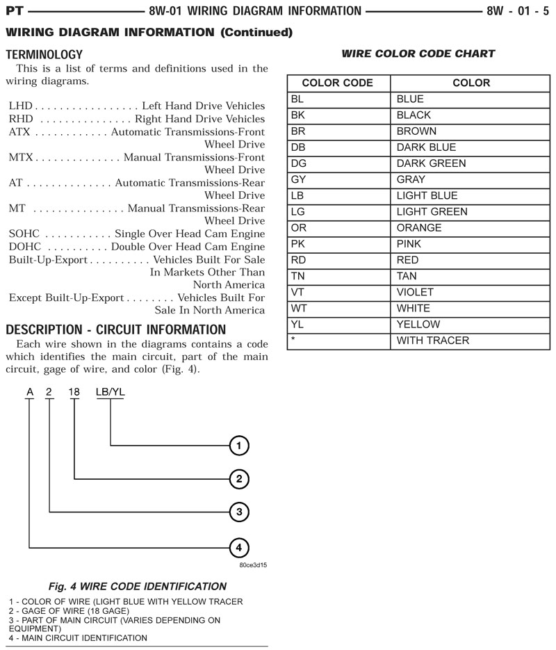

Со схемой немного проясняется. Господа, проясните как расшифровать адрес провода: L3 16 RD/OR. L - понятно, с цветом проводов тоже. А вот что за адреса в середине??
Petrovich
Собрался с силами и тестером, и в день независимости, когда кругом стоял запах шашлыка, залез таки в проводку. 30 минут изучения схем и 15 минут практики и все исправил!!! Заодно и вторую скорость вентилятора отремонтировал.
