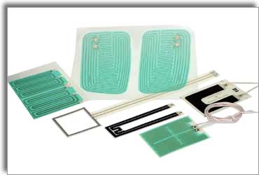

Как говорится:- "Дурная голова рукам покоя не дает".:rolleyes:Вчера с Иваном(Badsky) решили снять стекло для последующей установки нагревательных элементов от...Газели:D.Разбор прошел успешно,вплоть до снятия зеркала с самой накладки.Посмотрев на накладку и решив ,что держит стекло только декоративный бортик,я смело вооружившись отверткой или чемто острым,точно не помню,начал отколупывать это зеркало от накладки и ...зеркало лопается.Решив докапаться до истины и выяснить что его держит,продолжил разбор.Выяснилось что зеркали в трех точках заклеено силиконом.Так что кто захочет вытащить зеркало из накладки осторожнее.Нужно вставить тонкий нож и срезать из нутри силикон.Но я ж не знал этого.Поэтому мы с Иваном поехали по магазинам и разборкам.Нашли зеркало в сборе к Петьке с электроприводом и электрообогревом за 3150 руб.Только срок доставки около месяца.:confused:Поехали искать стеклорезку.И стеклорез сделал по накладке за 100 рублей новое зеркало.Получилось как родное.:eek:ccasion5:Но всеравно мы эту затею не забросим и в ближайшее время я отпишусь что получилось.И попробую с фотами.

Хочу качественно сделанный электрообогрев установить. Мне тут предлагают сделать как думаете хороший вариант или нет?
