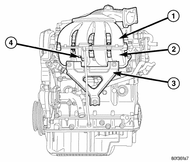

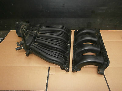

Добрый день! Подскажите как правильно снять нижнюю часть впускного коллектора, которая прилегает к двигателю. Хочу заменить нижние прокладки, не знаю как правильно подойти к этому делу

Если цель снять только коллектор, то радиатор можно не трогать - доступ нормальный. Скинуть патрубок, отсосав шприцем ож, открутить рампу и коллектор спокойно откручивается. Я страгивал болты воротком с головкой, затем откручивал трещоточным ключем
Вот здесь пара слайдов
http://forum.ptcruiser.club/showthread.php?t=14248
