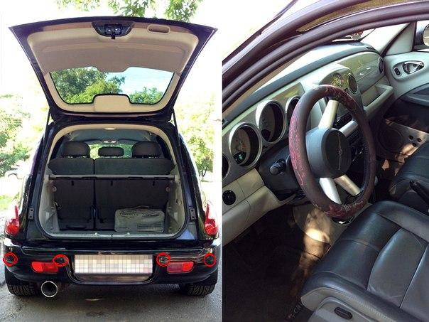

Leva
я купил машину с установленным парктроником, на фото видно где датчики в теме "новички" - привет из харькова
