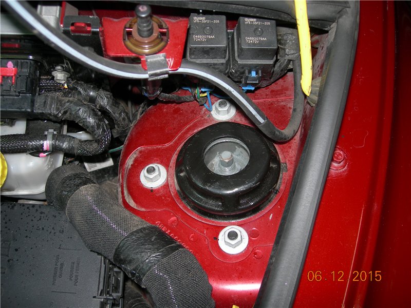

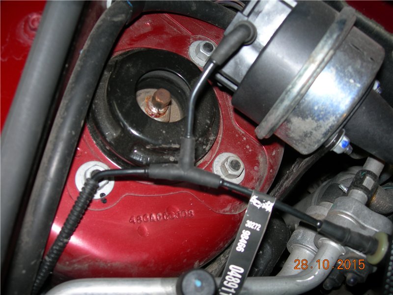

Почему-то на всех Chrysler PT Cruiser отсутствуют заглушки верхних опор передних амортизаторов.
На моём, внутри опоры на резьбе амортизатора видна ржавчина.

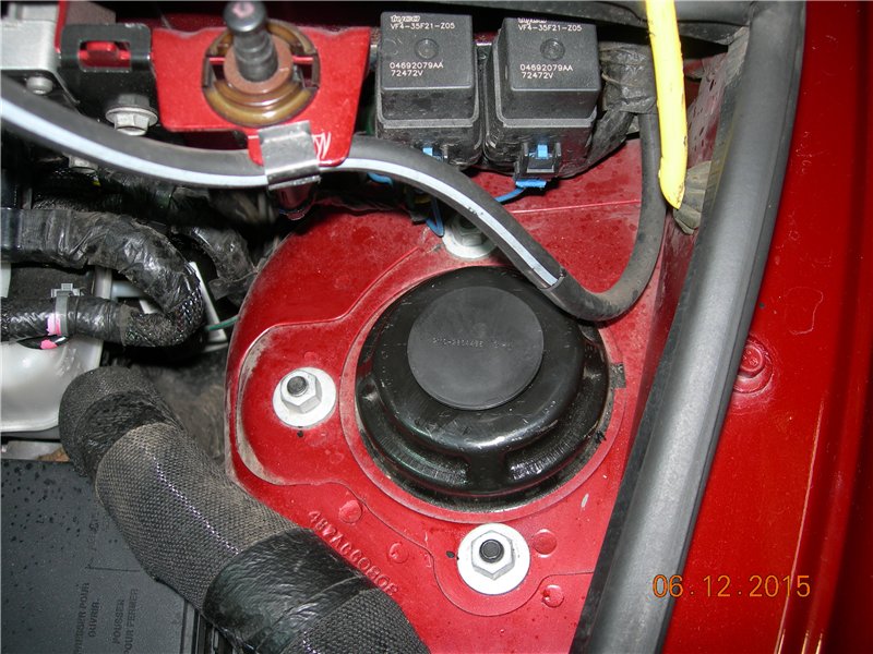

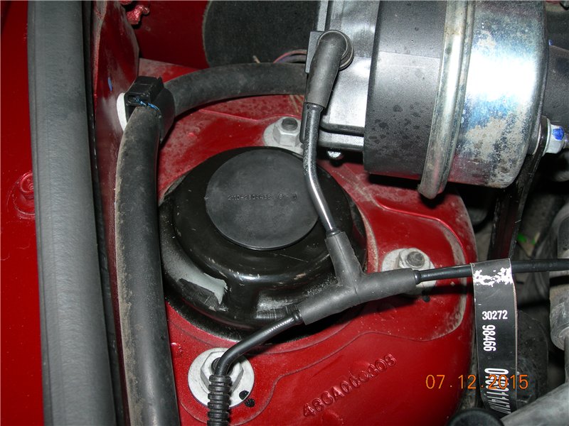

Решил исправить такой недочёт, закрыв отверстия в опорах заглушками, как на большинстве легковых автомобилей.

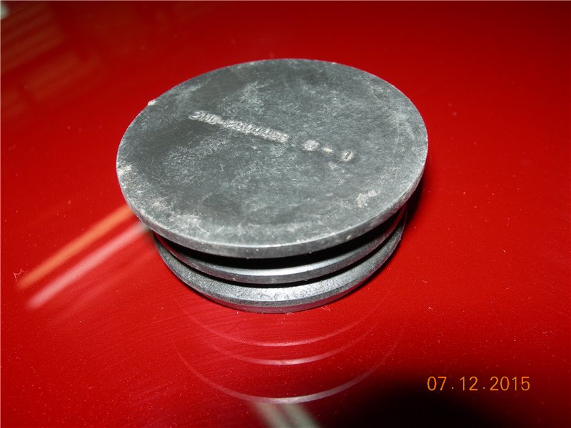

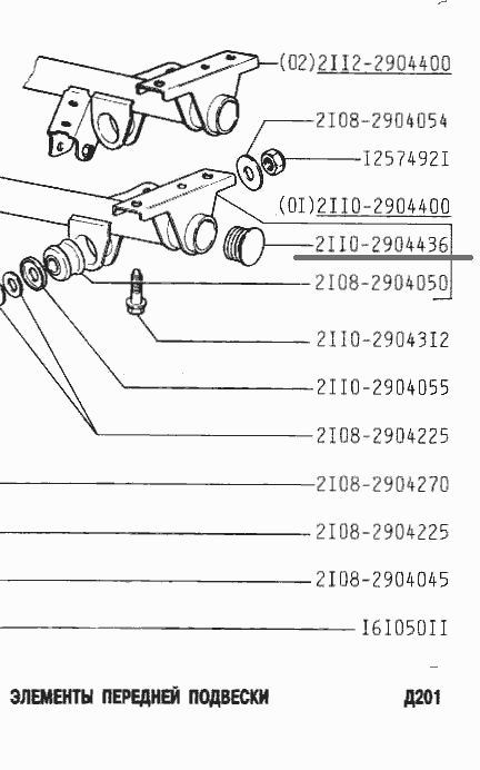

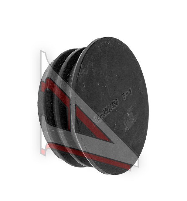

Очень хорошо подошли заглушки от передней балки ВАЗ.
Маркировка 2110-2904436, цена 7рублей 70 копеек в Кемпе за штуку.

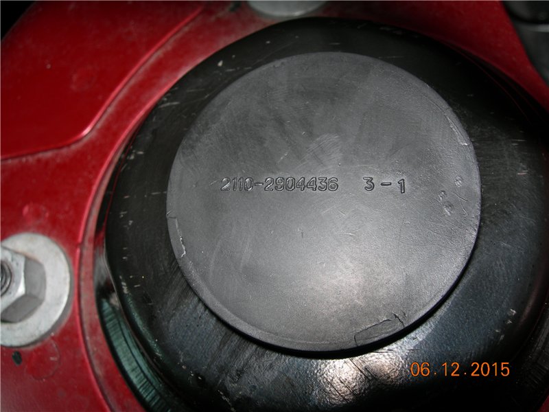

Перед установкой заглушки, я обработал ржавчину на резьбе амортизатора цинковой грунтовкой.
До установки заглушки.
После установки.
После установки.
