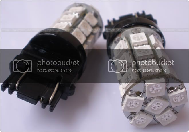

Это которые 3157?
Ну и сам отвечу - да :)
Я на днях заказал на ebay. Долго искал, тк там в основном предлагают "однонитевые". Нашел только 1-го продавца с 2-х нитевыми.
Хотя может я и не прав. Сейчас посмотрел еще раз, нашел еще пару продавцов.
Тут в отечестве есть торговцы, но лидтайм 3 недели:shok:.
Сайт хороший, только нету нихрена у них.

Я сейчас написал китайцам не ebay. Спросил 2-х или 1-о нитевые лампы у них.
Если все ответят, что 2-х то вот такие красавцы по цене от 14 до 23$ (в зависимости от яркости) за пару с доставкой. Кстати по ссылке, что ты повесил - прошлый век :) Ну них на сайте есть и SMD, но значительно дороже.
А вот нормальные SMD W16W под верхний стоп не могу на ебее найти.
Если все ОК, готов участвовать.

Ну со мной участвовать не получится, тк я вчера заказал это всё на том же ебее, но в штатах. Чуть дороже (на 7$), но они 100% двухнитевые.
В любом случае помогу, есичо ;)
хочу видеть результат, в сравнении с обычными
Дим, результат планирую аналогичный.Заморачиваюсь исключительно из-за того чтобы поставить и забыть о заменах.
Китаяси ответили, что мол как мне надо, так и сделают. Только при заказе желательно указать, что нужны именно 2-х нитевые. (Two Filaments, Dual Intensity)

У меня вот именно такие и стоят уже полтора года. Или дольше. Не помню уже. В стопах и в поворотниках (передних и задних). В поворотниках, естественно, оранжевые. Стопы-габариты работают как надо, стоп - в 2 раза ярче габарита.
Наконец то дошла до меня посылочка из далёкой заграницы: стопы горят у лампочек, а габариты не горят :(
Мишань, у тебя всё горит?
У меня горит и то и то. Но я при заказе специально указывал, что мне нужны 2-х нитевые.
А если лампочку другой стороной вставить? Многие диодные лампочки работают только с 1-й полярностью.
