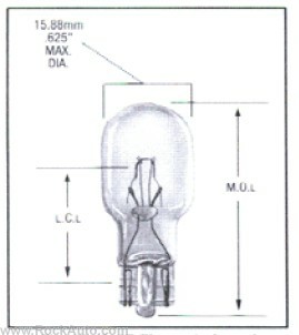

Перестала гореть подстветка селектора Акпп (буковки P R N D 3 1, ну вы поняли :D). Разок раскручивал нижнюю понель, но снять полностью (вытащить из авто) мешался селектор акпп да и упирался он вроде в панель...Так вот, я как понимаю сидунье надо внимать из авто, может кто менял лампочку там? как она называется, так чтоб купить, и как к ней добраться!?

Леш ты не прав. В подсветке АКПП на дорестайле обычная безцокольная лампа стандарта T-10, а в доп стоп сигнале цоколь 921. На рестайле думаю также, так что, Сережа, идешь в любой магазин или заправку и покупаешь самую простую безцокольную лампочку. Процедура замены простая, ничего снимать не надо. У меня получалось все делать за 5-10 минут.

Хе хе))я разрешу ваш спор! Толь ко что поменял) Действительно лампочка там меньше чем в стопе, разобрал, поменнял...Бюджет 20 рублей, время 25-35 минут!! Всем спасибо!
