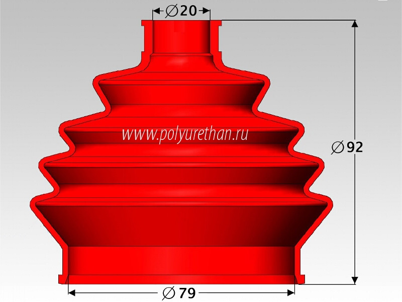

от нивы пыльник один-в один по параметрам.... можно даже полеуретан взять по адекватной цене.... и не бегать искать чего-то....

Ну а сам-то проверял? Или так теория? Потому как 22 и 27 мм разница все-таки, но может натянуться теоретически, там же выемка еще. Просто хочется точного ответа, вот я себе поставил, вск оделось
The Crow
на джип натянул! а там вал поболе будет! просто, за пыльник оригинала 8 килорублей жаба задушила отдавать..... полиуретан и тот влетел!
вот.......
убедил?
правда, я на 3-ий гранд натягивал..... но там диаметр за 30 будет!

да убедил, но смысл городу городить))),
я вчера каталог автофрена качнул,
там любые размеры пыльников в точности до милиметра и комплектами они идут
вот например на левый внутренний по моим размерам Autofren D8268T
