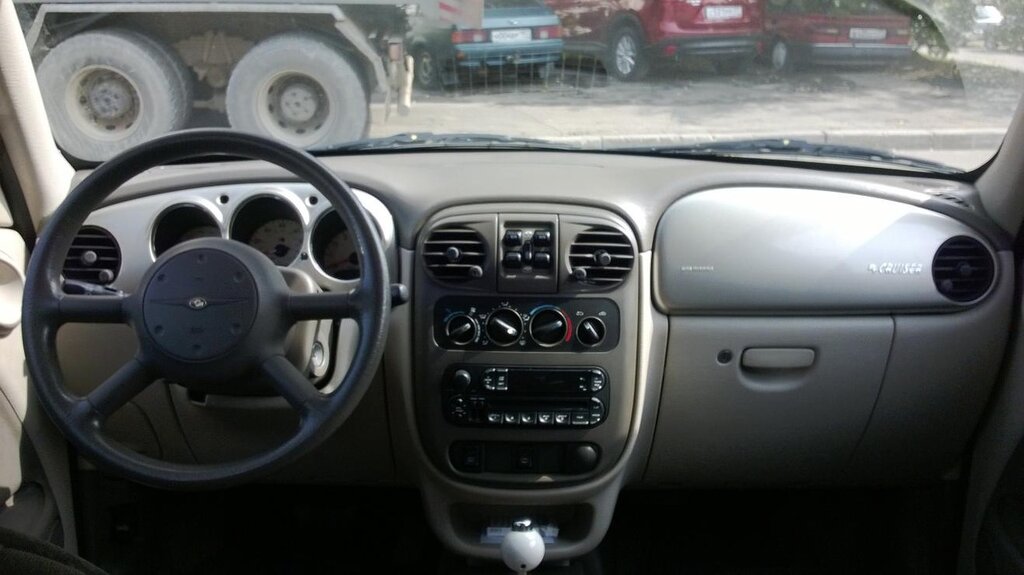

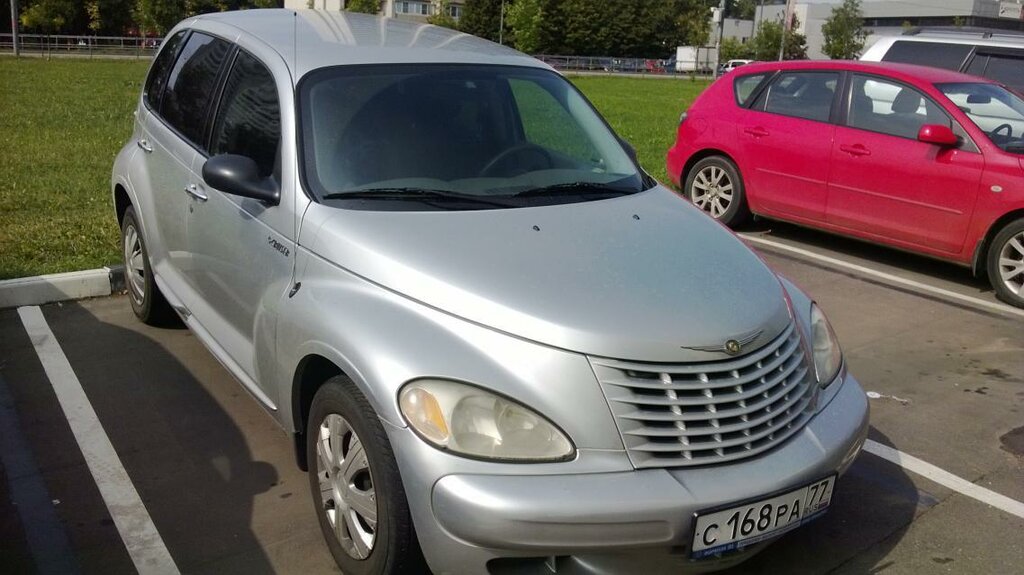

Ура мы снова в строю. Практически всё отремонтировали, остались ещё кое - какие вопросы, но это уже после диагностики. Отчитываюсь, заменили: масло двс, грм, помпа, масло акпп, передние рычаги, передние амортизаторы, рулевые наконечники, свечи+ поддон, атф, ролики, фильтр, антифриз. После замены амортизаторов машинка значительно поднялась. Всё здорово, но осталась вибрация, её уберём и будет супер.
