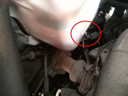

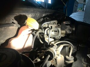

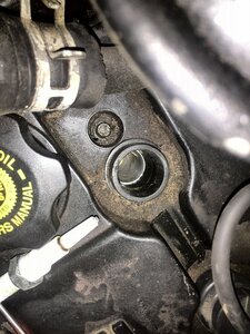

Время от времени авто выкидывает коленца - на холостом ходу начинает работать как-будто на трех цилиндрахю. Происходит жто только на холостом ходу, чуть газку дашь и все нормально, проявляется редко - раз-два в месяц. Дай, думаю, дроссель что-ли почищу, свечки посмотрю...

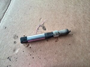

При откручивании последней свечи вылилось это в отломанную свечку
К счастью обошлось покупкой экстракторов, а то перед глазами уже замаячила разборка всего двигателя:ireful3:
Ну а дроссель с регулятором холостого хода был вылизан, как у котэ яйки. Правда ни фига это не помогло, осталось только катушку поменять:(

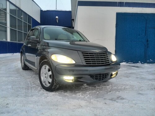

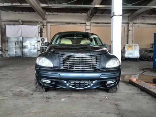

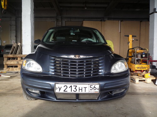

Без номера классно выглядит :good: Жаль мы не в Америке :D
Corvette

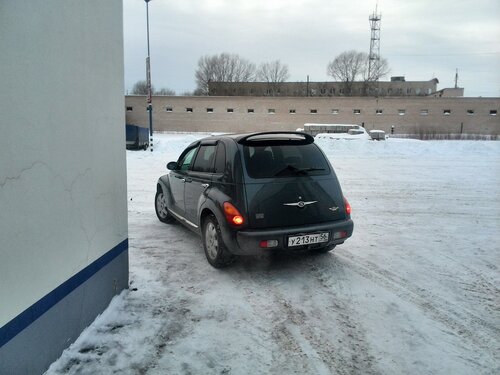

Я вот тоже думаю номер не вешать, гайцев у нас мало...:D
Или американский бы где-нибудь надыбать:bye:

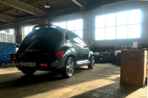

Спасибо! А на семнашечках гтшных вообще секас будет:D Да с убранными проставочками:D
Когда выбирал машину хотел салон дорестайл, а морду рестайл, поэтому на бампер было наплевать. А когда поездил, понял, что все-таки дорестайл милее сердцу:D

Посмотрел санкции заезду без госномеров и решил не рисковать:shok:

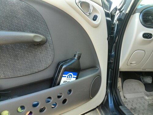

Неожиданно под машиной стали появляться лужи атф… Я уже в ужасе приготовился к замене рейки, ну минимум шланга гур, но…Всего-навсего открутился шланг гур в рейке. Как-почему, хз, добавил любимого герметика мопар в качестве фиксатора резьбы, второй день полет нормальный
Ездил с атфкой в руках)

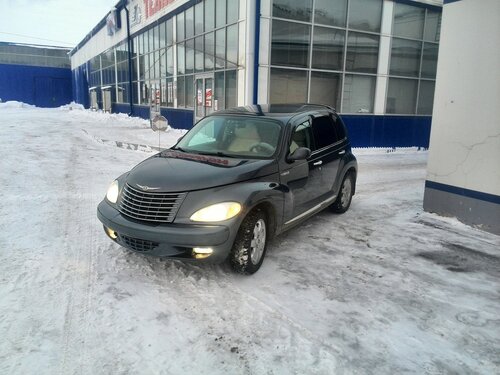

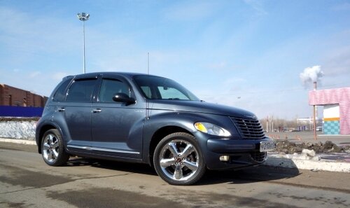

Ну и переобулся на лето
Sanya2978

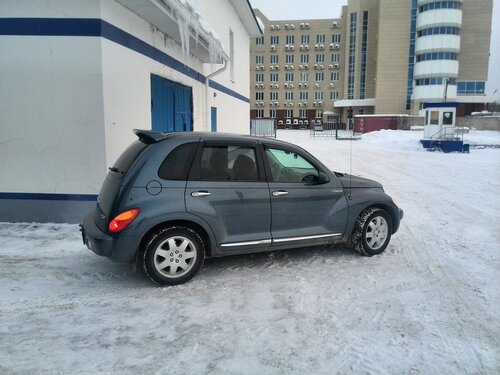

Скажи размер резины, а?
Хром от ГТ на тёмном Крузере здоровски смотрится
Corvette
Штатный для турбы 225/45 R17, кстати может кто занет какое в них давление должно быть?
Sanya2978
Штатный 205*45*17. Это подтверждал уважаемый нами Подъемник№6.
Вот у меня с 225*45*17 и давлением в 3,0 очка колеса выглядят полуспущенными. Очень хочу уйти с размера этого, но деньги никак не дойдут до резины.
