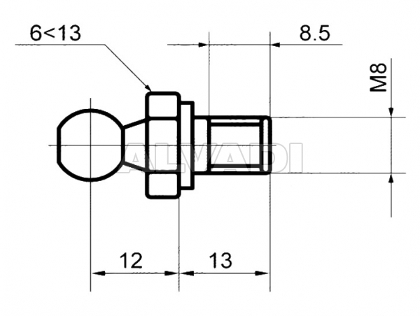

крепёж продаётся отдельно. Так же как и по форуму выше отдельно стал продаваться.
Выглядит он так
vw_упор
maddeath
Просто я попробовал со старых (ради интереса) амортизаторов выдернуть крепеж... Нафиг - пусть стоят за 36 баков, но с крепежом... :)
