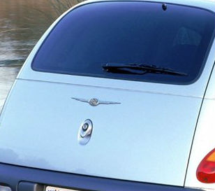

да, электропривод, можно его поставить на дорестайл? Сильно затратно это будет, приблизительно конечно...
Вот тебе для начала картинки и номерки деталек моторчика
Цену на новый посмотри по экзисту...и сразу расхочешь всё это...
Tempter
Ну не самая дешевая доработка, согласен, но и не заоблачная цена: 23 134р.
Если это самая дорогая деталь, и вместе со всем остальным можно уложиться в 30к, то я согласный )))
подъемник№6
а управлять этим кто будет? там еще несколько датчиков требуется и мозг... так что не все так просто
подъемник№6
нет за такую работу мы не беремся, тут Вам поможет Экзибит из Вэст коаст кастомс - он тачки таким образом прокачивает...
Antonitto
Здесь только самоделка...
Или может какая кантора и делает и ты у нас будешь первым...
Tempter
я понял, если надумаю самодельничать, сделаю подробный фотоотчет
подъемник№6
ждем отчет, но лучше использовать электропривод не Вояджера - он слишком сложен, а, например, привод 5-ой двери от Гранд Чероки 2010 + - там идет компактный привод, который похож на сильно утолщенный амортизатор двери...
braband
На том же вояджере нужен дополнительно датчик температуры, датчики защемления блок управления на дверь дополнительная проводка, мозг в котором предусмотрена эта функция. По старым деньгам с разборки б/у комплект в полтинник выходил.
Egerj
Пусть от пацифики дверь поставит),там тоже дверь с брелка открывается
Tempter
полтинник + работа - к сожалению я не потяну, если наткнусь на вариант по дешевле, тогда что нибудь сколхозю )))
