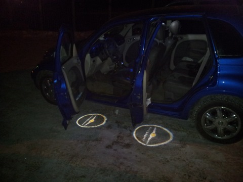

И Андрей (ArkhND) подогнал несколько мелочей... установлено малое количество, но готовое в эту же тему:

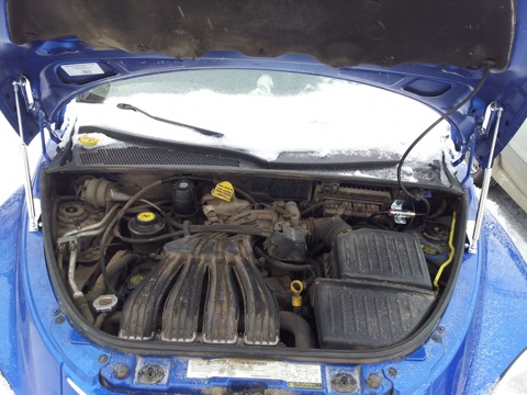

И еще газовые упоры капота установил:
Капот стал открываться и закрываться проще :)
Такие же стоят :drinks:

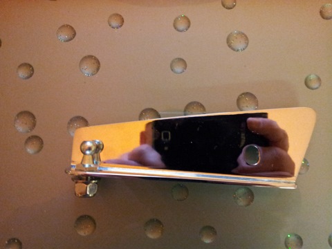

Пластины нижних кронштейнов тоже "дышат" при открывании в той части, где на них крепления к плоскости кузовной нет? Или что-то придумал?
maddeath
Дышат, но не сильно... Пока в раздумьях, что же сделать - крыло сверлить не гуд....
Не только крыло. Но и саму пластину кронштейна сверлить не гуд. Хром на нем сразу пойдет облуплятся от дырки. Единственный вариант: делать прижимную Z-образную пластинку из нержавейки, которую прикручивать за дышащим краем к плоскости кузова, чтобы она этот дышащий край к кузову прижимала. Между хромом кронштейна и прижимной пластиной прокладывать тонкий 3М скотч двусторонний, чтобы вибрация опять же к трению и порче хрома не приводила. Пока не заморачивался, но другого варианта не вижу. До тех пор - аккуратнее открывать и предупреждать об этом сервисменов, которым предстоит лазить под капот.

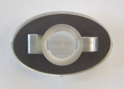

А можно фотографию кронштейна нижнего кркпления по крупнее? Упоры купил уже давно, было написано что в набор входит крепление, но было только две шаровые на саморезе...:(
