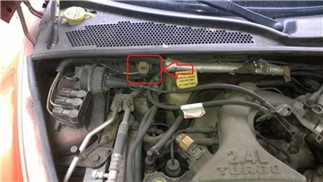

Видимо очень стара тема, и поэтому я фото датчика не вижу. Ув. 41krieger выложите пожалуйста ещё раз фото этого датчика. Зарание БОЛьШОЕ спасибо
Ну может кто другой мне поможет :)
Мне хатя бы код этого датчика узнать. Ну или где он именно находится. И реально ли его самому поменять.

Kelevra
Если никто не отпишит, то завтра схожу на стоянку и сфоткаю датчик... Заодно и заведу :D

Kelevra
Да конечно, да вы его видели точно, он на самом верху, и к нему подходит трубка вакуумная и фишка. Он мерит давление. Есть ещё ошибки 1189 и 1190, но этому недодув или передув. 1188 неисправность датчика. У меня была ошибка, поменял датчик и тьфу, тьфу, тьфу.
yanik
Добавлю к выше сказанному, эта вакуумная трубка очень хрупкая, неловким движением лопнет. Проверь её на предмет целостности от начала до конца..
