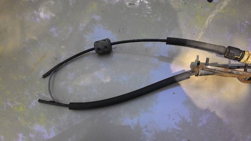

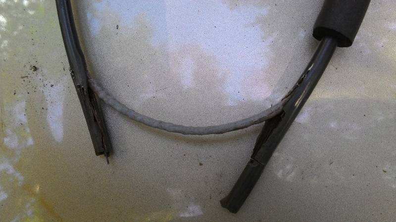

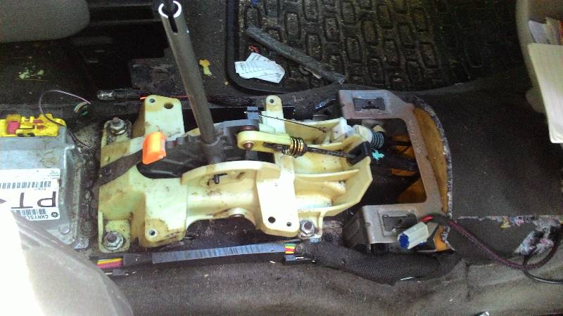

У меня встала АКПП в нейтраль из-за того что прокородировала , видимо из-за контактов с приёмной трубой, оболочка троса коробки. Переклчал рукой. Хорошо, что с супругой был:)
