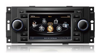

Эти трудолюбивые товарищи для всех марок и моделей делают "штатные" магнитолы....Производят, кто бы мог подумать, наши трудолюбивые китайские товарищи.По цене 500 евриков. Может все, начиная от радио и кончая камерой заднего вида.Но вот с блютузом немного не домудрили. Работает только если телефон рядом приклеен, но у меня все равно уже давно мопаровский стоит, так что я им не пользуюсь. А в остальном не обижаюсь...

Поставил аналогичную, с ебэя брал, пришлось докупить переходник антенный только. В общем то доволен, звук. конечно. похуже штатной, но не сильно существенно. Есть одно НО и оно неприятное. Навигация работает минут 10-15 и отключается. Оказалось, идёт какой то перегрев цепей питания GPS модуля. При тесте на стабилизированном источнике питания 12В работает как миленький, сутками напролёт, но при повышении напряжения до напряжения бортсети, а это 14-14.5В отключается. Проблему пока не решил. В городе пока не нашел специалиста, способного найти цепь питания модуля GPS и дополнительно стабилизировать её.(((( А так, удалось поставить Навител 5, работает отлично. Адаптировал ПО от подобного устройства для Ниссан Х-трейл. Даже кнопки и иконки удалось перерисовать с "хитрилы" на ПТишку)).Себе поставил вот такой, пока доволен...
А что, если найти стабилизатор на 12 в, тогда напряжение питания самой магнитолы будет близко к постоянному и не надо искать цепь питания модуля GPS. Наверняка есть какие-то решения этой проблемы для особо капризных к "скачкам" напряжения устройств.Поставил аналогичную, с ебэя брал, пришлось докупить переходник антенный только. В общем то доволен, звук. конечно. похуже штатной, но не сильно существенно. Есть одно НО и оно неприятное. Навигация работает минут 10-15 и отключается. Оказалось, идёт какой то перегрев цепей питания GPS модуля. При тесте на стабилизированном источнике питания 12В работает как миленький, сутками напролёт, но при повышении напряжения до напряжения бортсети, а это 14-14.5В отключается. Проблему пока не решил. В городе пока не нашел специалиста, способного найти цепь питания модуля GPS и дополнительно стабилизировать её.(((( А так, удалось поставить Навител 5, работает отлично. Адаптировал ПО от подобного устройства для Ниссан Х-трейл. Даже кнопки и иконки удалось перерисовать с "хитрилы" на ПТишку)).
Проблема в довольно большом токе потребления магнитолой, до 15А. Стабилизатор получится довольно не маленьких размеров и где то нужно ещё рассеять тепло выделяемое активными элементами стабилизатора. В общем, пока решение не нашел.А что, если найти стабилизатор на 12 в, тогда напряжение питания самой магнитолы будет близко к постоянному и не надо искать цепь питания модуля GPS. Наверняка есть какие-то решения этой проблемы для особо капризных к "скачкам" напряжения устройств.
стабилизатор на мощном полевике, габариты со спичечный коробок, до 30А - схем полно, вот напр. -Проблема в довольно большом токе потребления магнитолой, до 15А. Стабилизатор получится довольно не маленьких размеров и где то нужно ещё рассеять тепло выделяемое активными элементами стабилизатора. В общем, пока решение не нашел.
