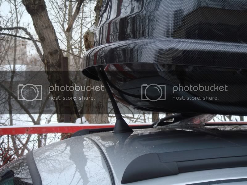

есть ли возможность сделать накрышную антенну меньше, может заглушка какая или чуть короче сама антенна
а то в гараж не могу нормально заехать (низкий он очень), а каждый раз снимать (откручивать) ее напрягает.......
та же проблема:
... найдешь короче - не таи ... я не нашел (искал короче или откидную)
41krieger
Например тут, есть кое что.
Такую ставил недавно на 300С, ловит на много лудше родной. ;)
