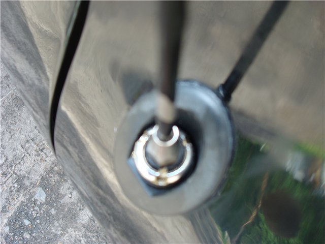

:bye:Наверное придётся. Спасибо!лучше к дилерам - у них для этого есть спецключ - аккуратная гайка с усиками - получится аккуратнее...
Нехоцца корябину!:dash2:Берешь круглогубцы, зажимаешь сверу, вставляешь между губками отвертку и откручиваешь. Или делаешь глубокую карябину на крыле, если повезет то еще и на капоте...![]()

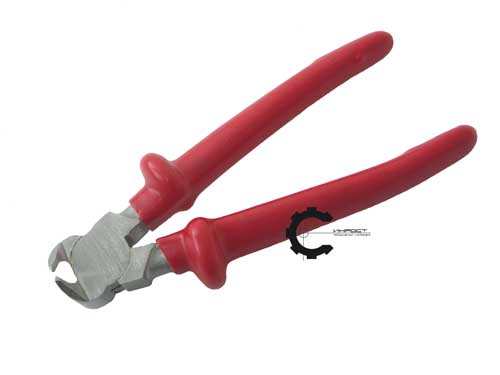

Я открутил гайку с 3-мя. канавками торцевыми кусачками, благо эти канавки были очень удачно расположены, что я аккуратненько зацепил и потихоньку открутил!как снять штатную антену из крыла,да так чтобы не повредить гайку крыло и капот.
