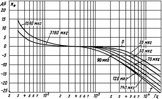

Если включаться на провода от головки, то нормального звука быть не может по определению, поскольку магнитофонный усилитель воспроизведения имеет частотную характеристику специальной формы. Вот такую
К тому же его чувствительность очень велика (порядка 200-300 микровольт), что будет приводить к перегрузке по входу.
