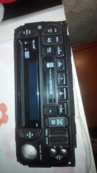

Приобрёл я на али вот такой плеер он работает от 12 вольт. В нём есть юсб и можно ставить карту. Хочу поставить его в оригинальную магнитолу так что бы он не сильно выделялся из общей картины. Юсб на провод и в бардачёк (дабы не нарушить внешний оригинальный вид) А Кнопки на магнитолы TA (ТРЭК НАЗАД), кнопка 3 (пауза) и кнопка EJT TAPE (ТРЭК ВПЕРЁД).
Плату хочу положить в кассетную деку Запитать её думаю от моторчика если он 12V если нет буду искать другое место, а звуковые каналы у меня как у автора данной темы.(плата внутри точно такая же). Вчера разобрал мафон снял кассетную деку теперь нужно решить как в деке организован переворот кассеты и её отключение дабы неложить туда кассету.

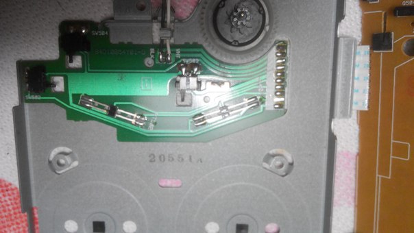

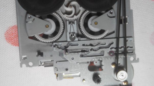

Вот фото платы стоящей под декой и отвечающей за вращение кассеты и там стоят фото диоды если я не ошибаюсь. А так же фото механической части.

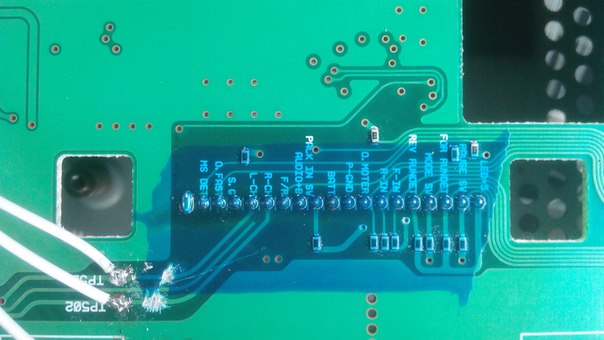

вот фото разьема кассетной деки. Я заметил что если полностью удалить деку мафон показывает что установлена кассета. Но при переходе в режим работы кассеты пошет eror на дисплее. Может есть кто шарит подскажите как заставить его работать без кассеты? Разобрав деку нашел по два диода отвечающих за проверку наличия плёнки в касет вот и думаю как их обмануть?
