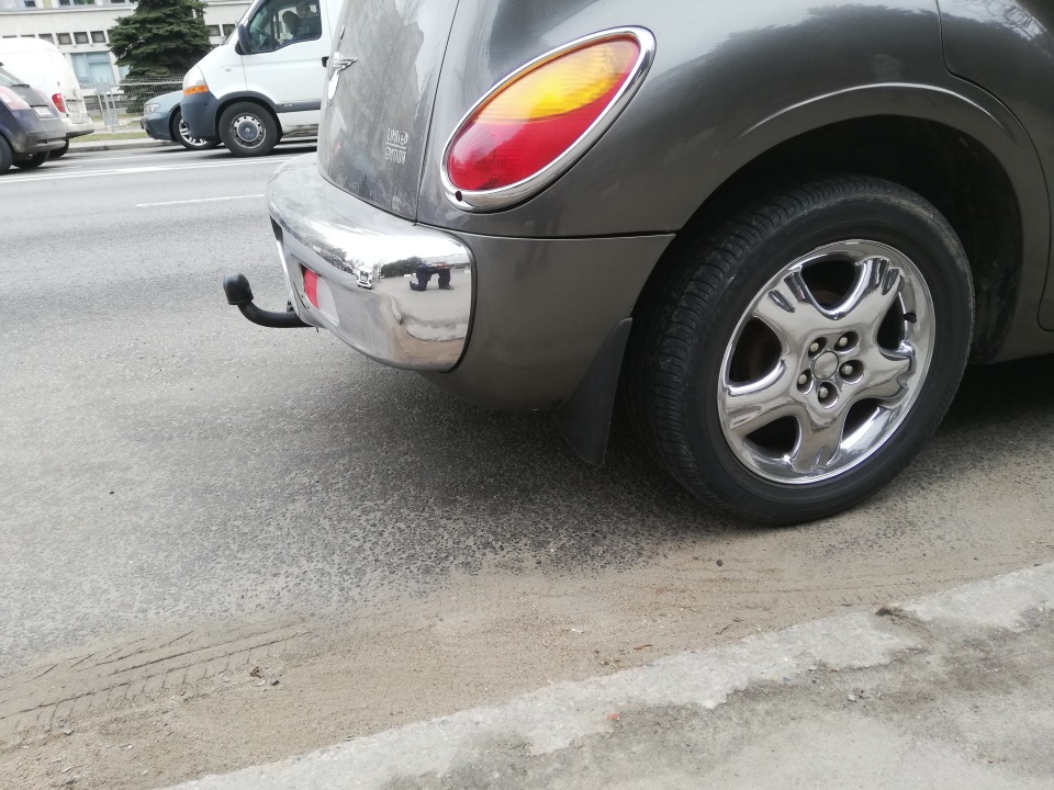

Rutenium

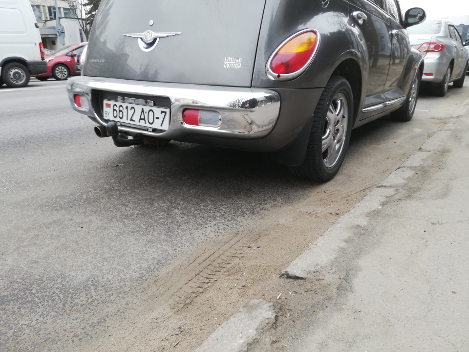

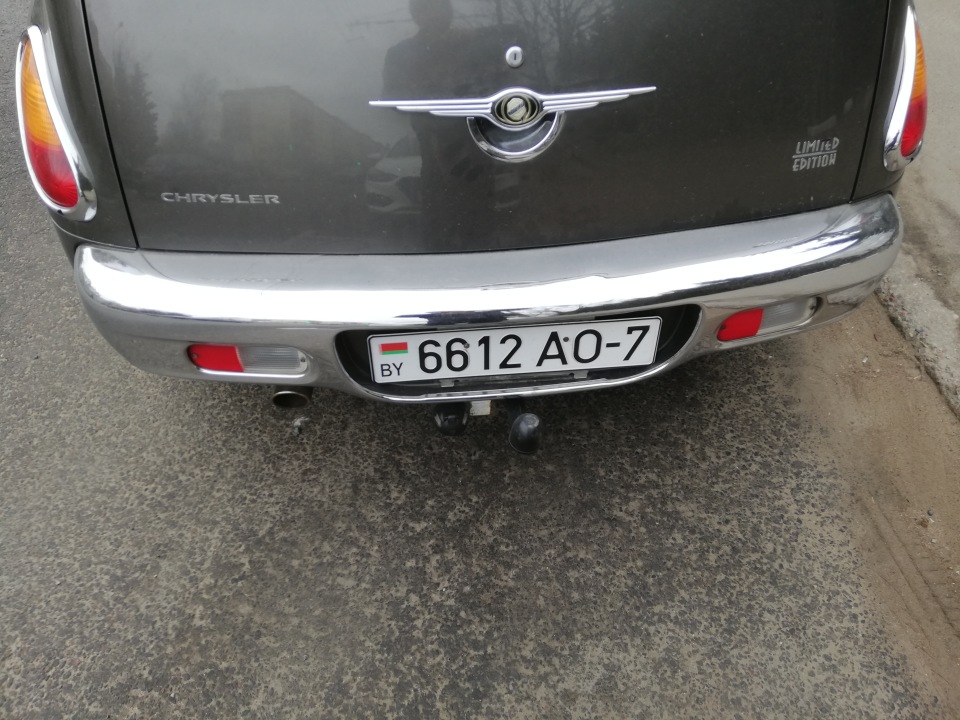

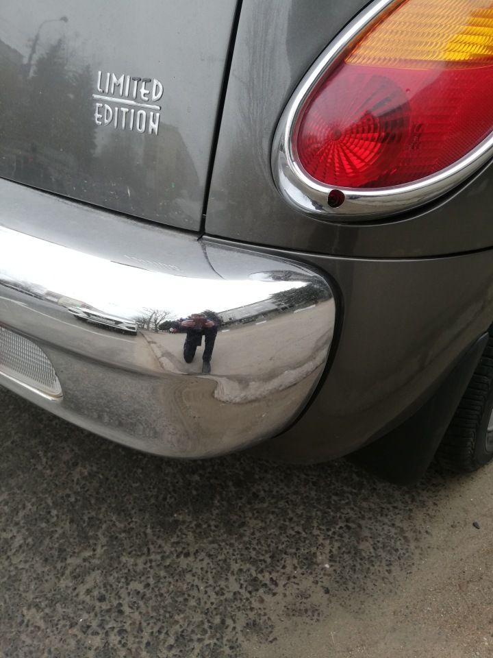

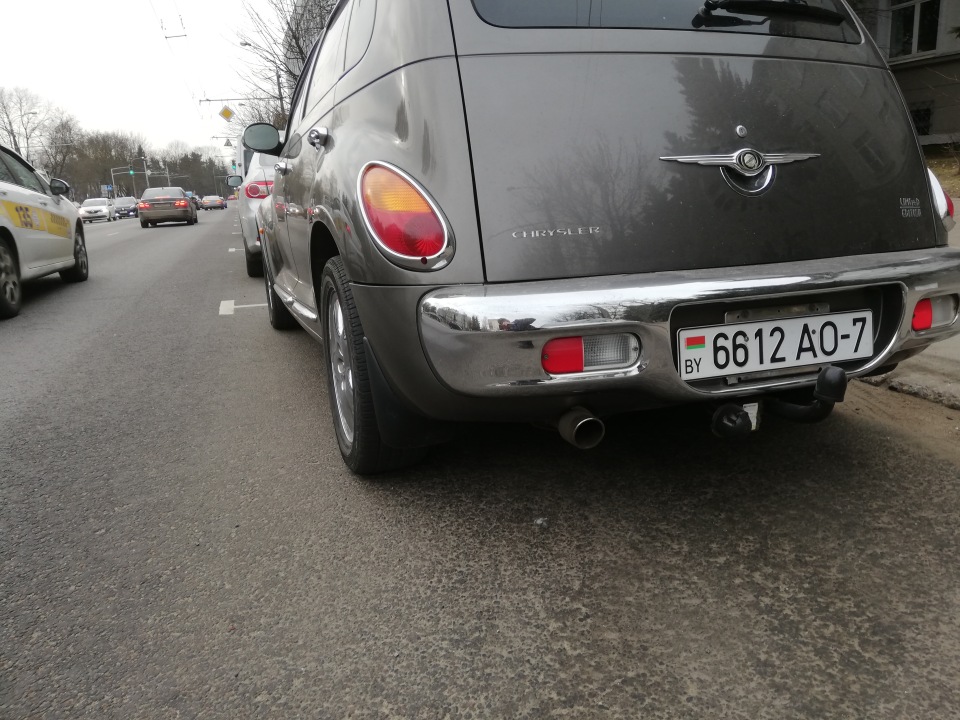

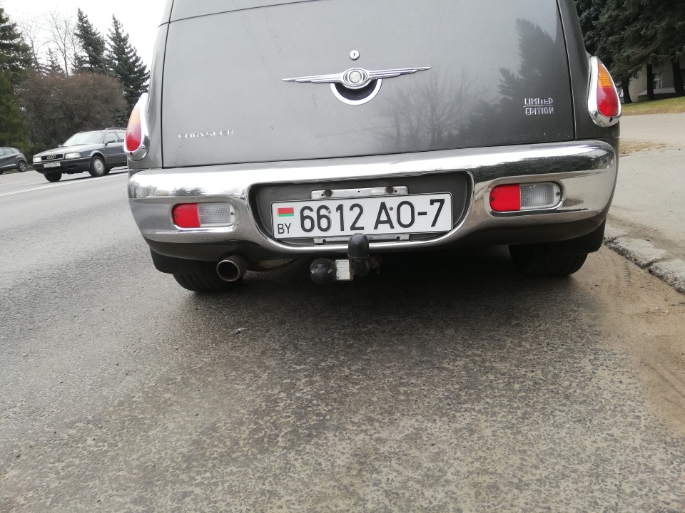

Matvey, Вот, фото. Кузя пока около работы- если что ещё, акцент какой сфотографировать)
Matvey
Спасибо.Спасибо.Спасибо.
Мне для самообразоваия больше не нужно,только для Истории .Вывод я сделал--на пострестайле не реализовать такое решение
заднего бампера.По крайней мере придумок не пришло.
Даже не могу сообразить,что шикарней....то ли хром,то ли фото,то ли фотограф.
На двух фотографиях Вы отражаетесь на хроме.Т.е. хромирование сделано очень качественно и фото качественные.

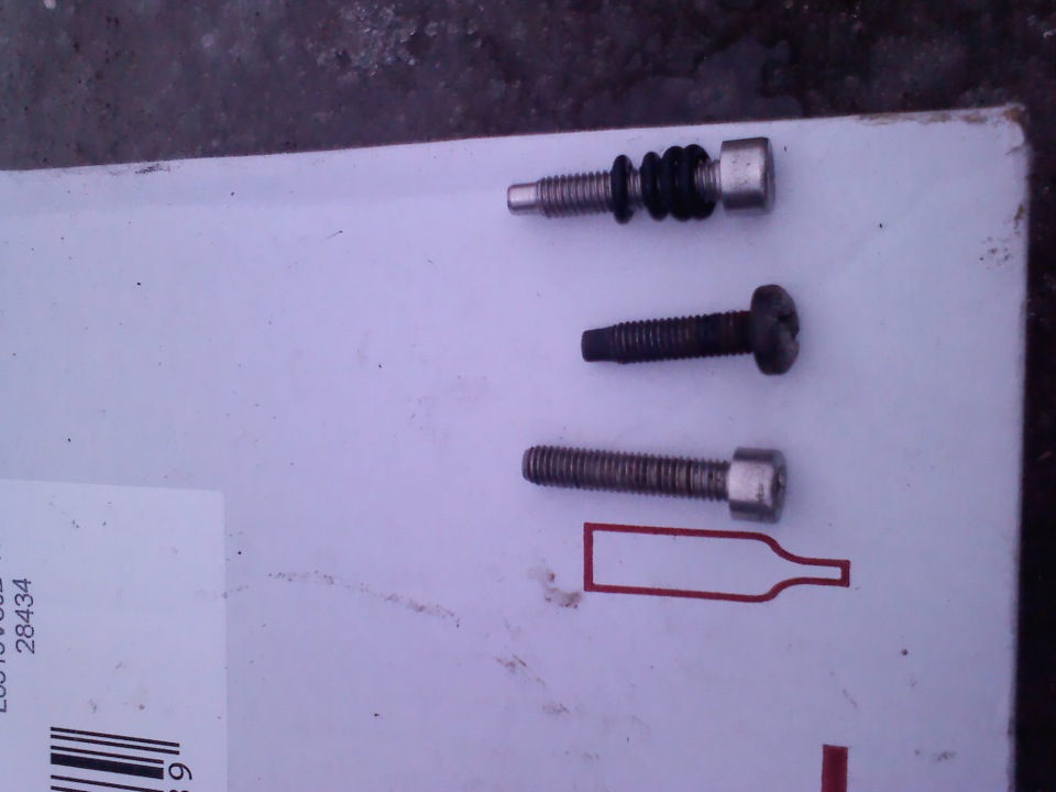

В качестве моего респекта и некоторой доли хвастовства( чего скрывать?) поделюсь своей мелкой как бы и модернизацией.
В креплении задних фонарей вместо штатных винтов крепления у меня стоят переточенные винты под "торкс" из нержавейки. Тогда дырка в хроме задних фонарей не так явно зияет пустотой.Можете подарить мою идею владельцу этого РТ,если сочтёте нужным.
Если Вы считаете уместным--выложу фото.Можно будет непосредственно сравнить.
Rutenium
Спасибо за похвалу.....Кто хозяин -я пока не вычислил(. Покажите модернизированный винт. Интересно, как делали!? Давайте фото! Надо знать, как что у кого устроено:)
Matvey

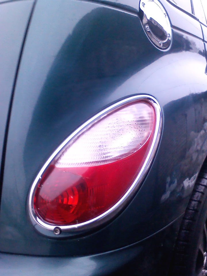

Снизу вверх;:заготовка;штатный крепёх и готовое изделие.Резиновые кольца служат для подгонки по месту..Их количество подбирается.
Делалось так:была измерена длина штатного крепежа и в магазине Крепмакет куплен крепёж из нержавейки чуть большей длины.Затем токарь из покупного крепежа сделал "а-ля штатный".Резиновые кольца из магазина Сантехника.
На автомобиле в "сборе"...Дыра в хроме зияет не так явно.

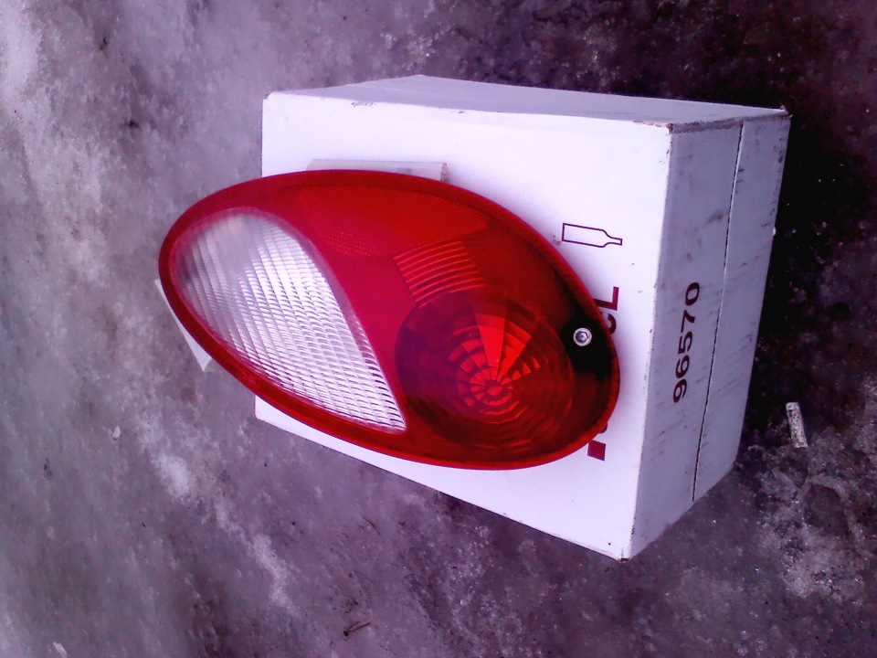

Так выглядит самодельный крепёж ,если задний фонарь без хрома.
PS: Если считаете,что ракурс второго фото выбран не совсем верно,то излагайте замечания.

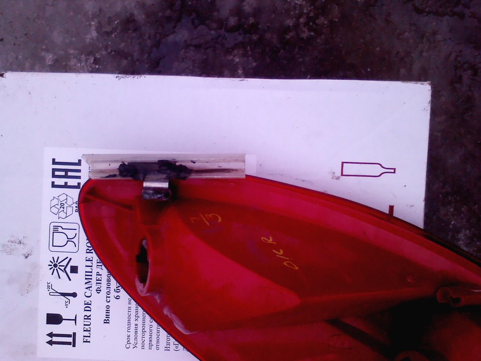

Matvey
На прижимную пружину заднего фонаря посажен на автомобильный пластилин кусочек П-образного пластика.Если не изменяет память- пластик из упаковки от щёток стеклоочистителей.
На прилив корпуса заднего фонаря в месте посадки пружины осажена клеевая термоусадочная трубка.Сделал так после того,как узнал,что у РТ эти приливы склонны к растрескиванию.

Matvey, Спасибо за интересное решение. Исходный(из которого делать) нержавеющий болт есть в продаже? Здорово! Резиновые колечки регулируют глубину и мягкость:) И прилив на стекле фонаря посмотрю... Думаю, что он может и треснул. Надо в фонарь слазать- капли воды есть. Сегодня было +17- переобулся и прошприцевал шаровые и рулевые наконечники:)

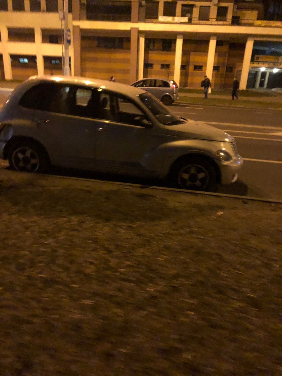

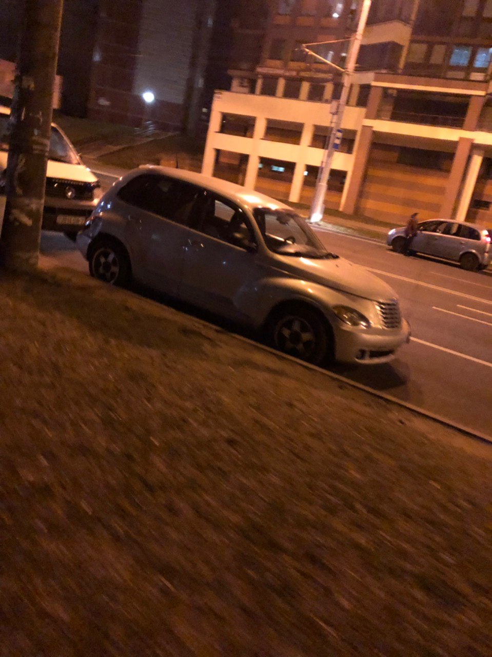

Rutenium

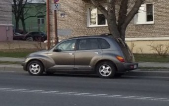

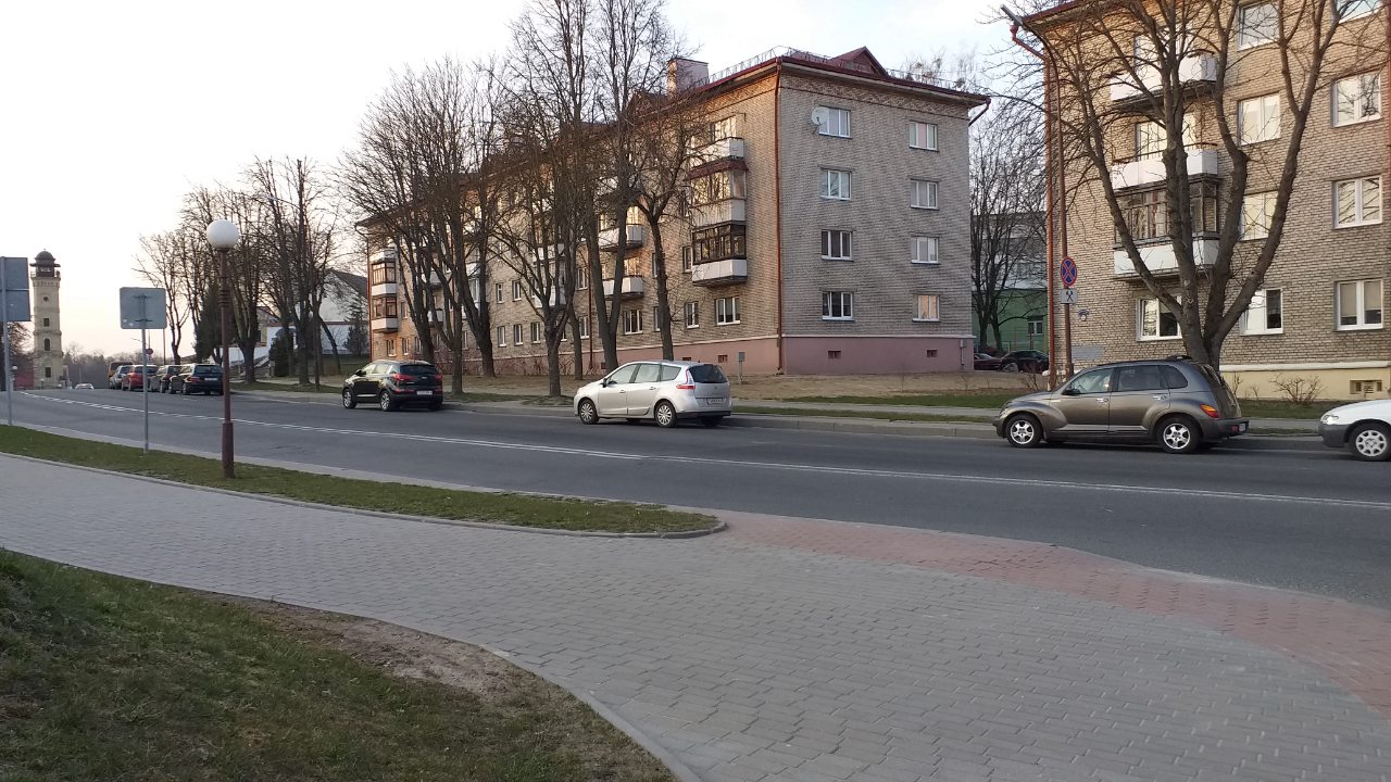

Мой, вернее один из, БЛИЗНЕЦ:)
В минске их точно Три! Один на фото ниже, второй с меченой Ж....- на фото ранее, а третий мой))
Кунцевщина. Работа агентов)

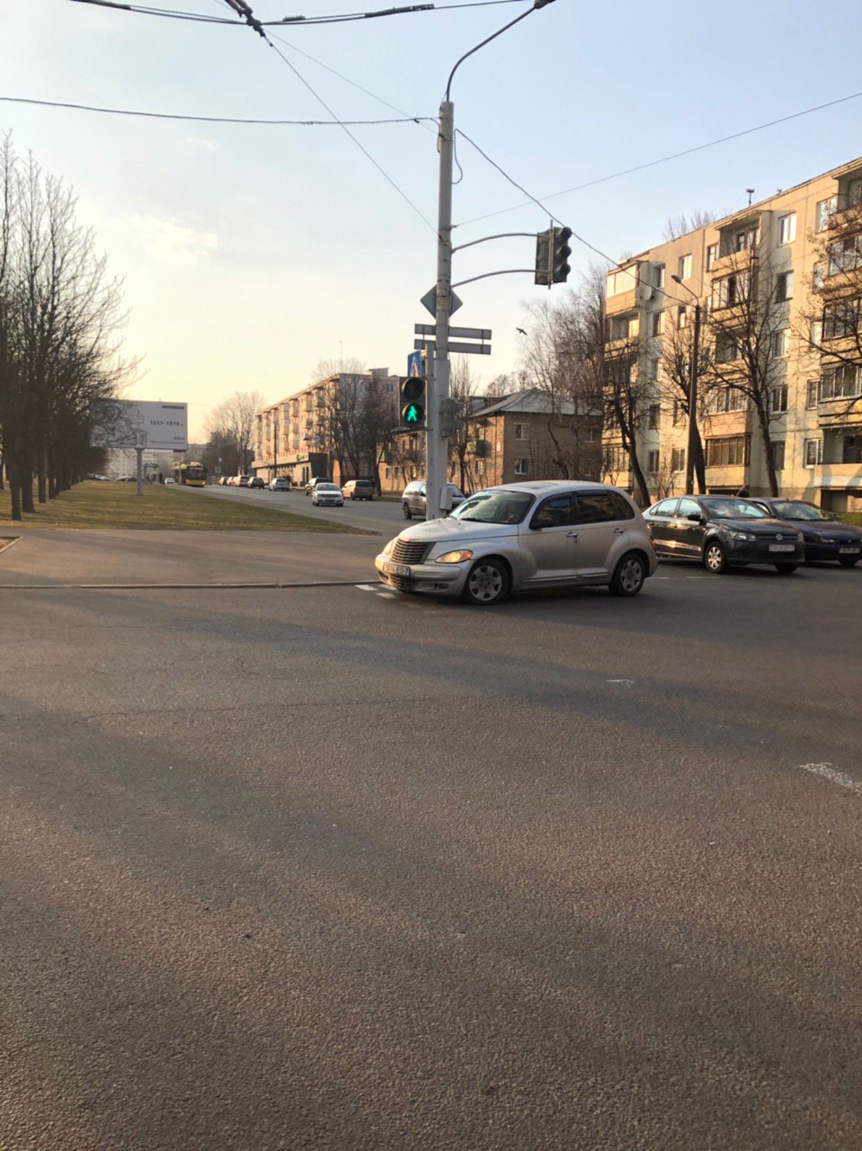

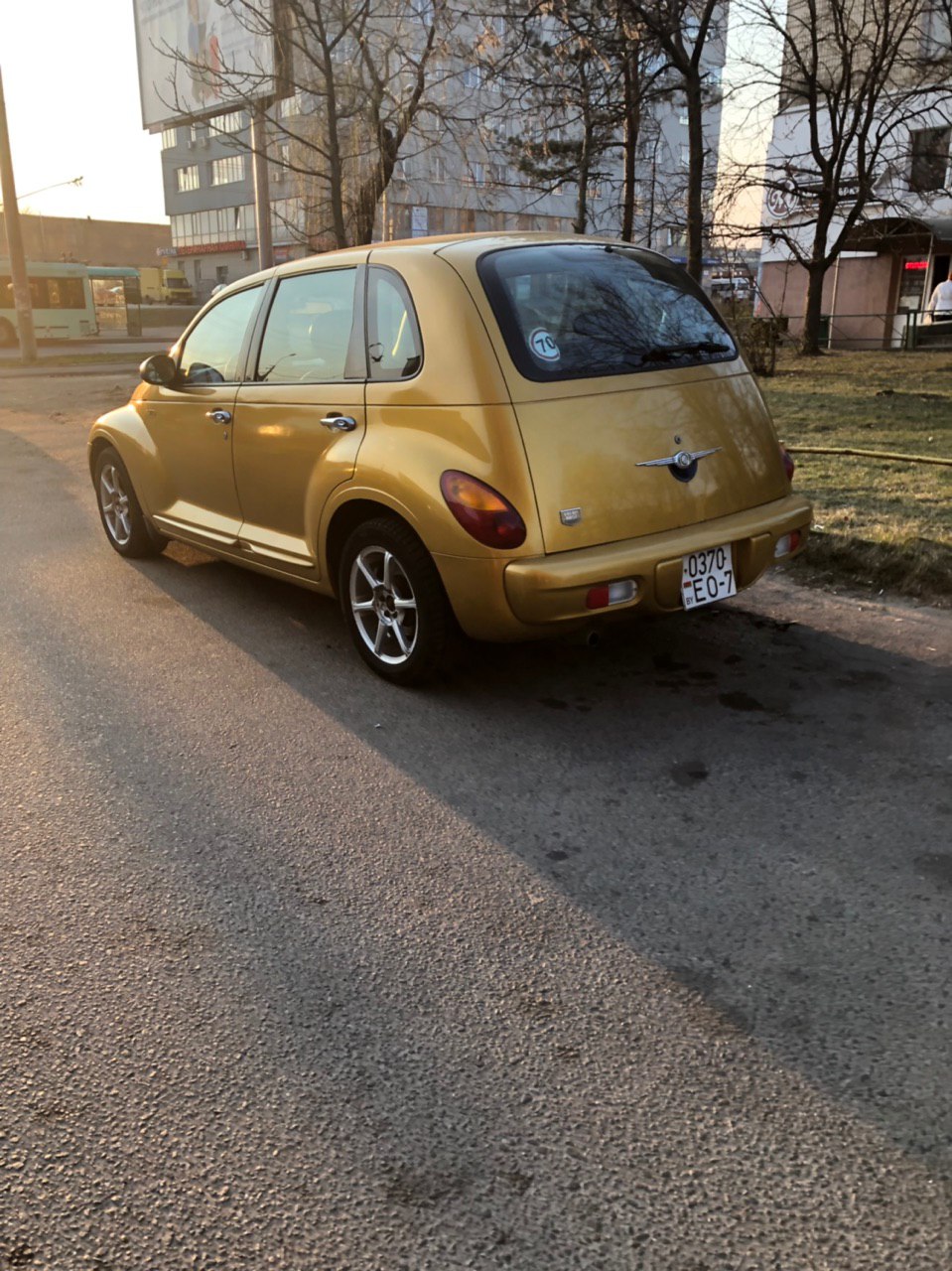

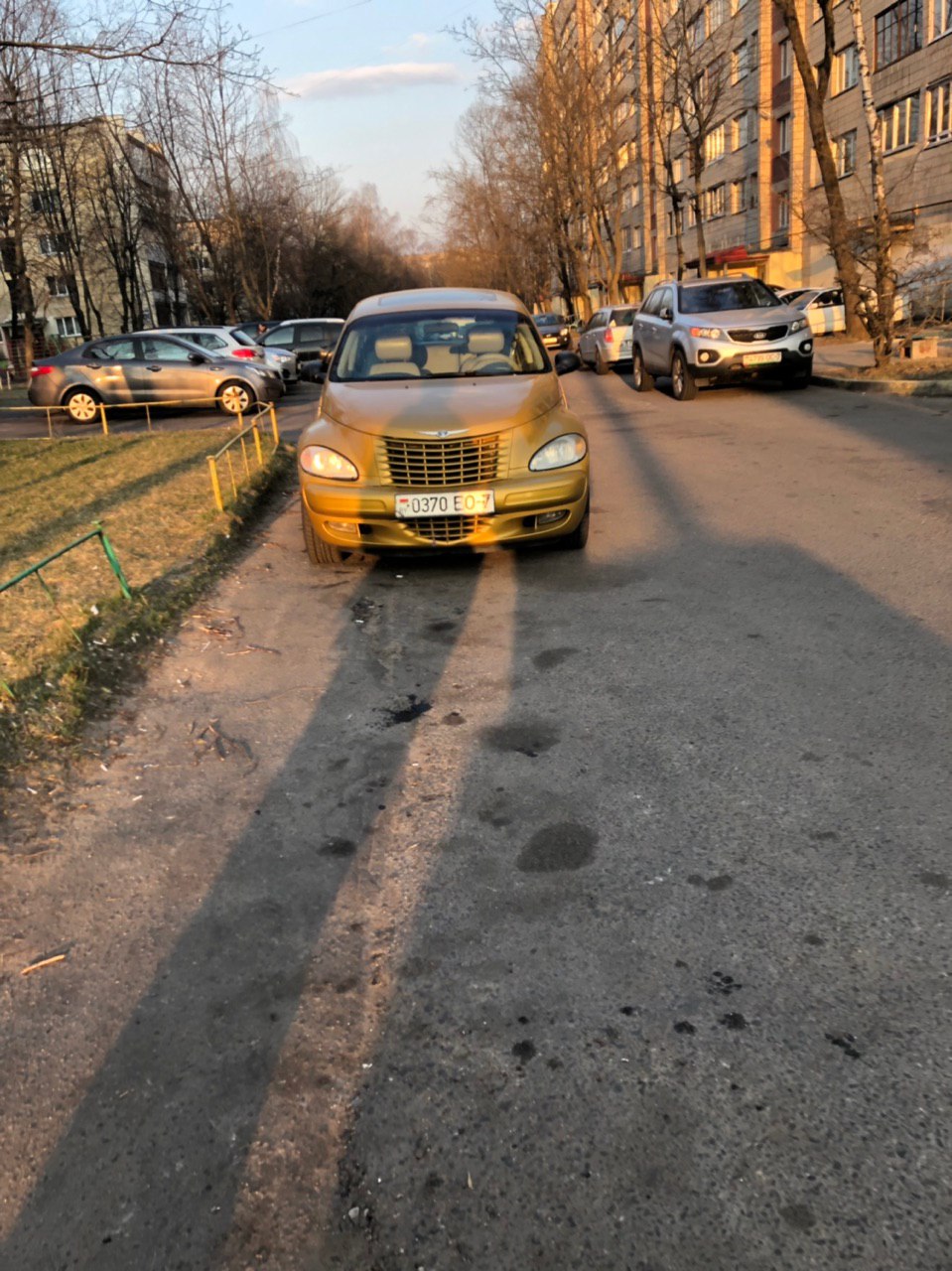

Rutenium

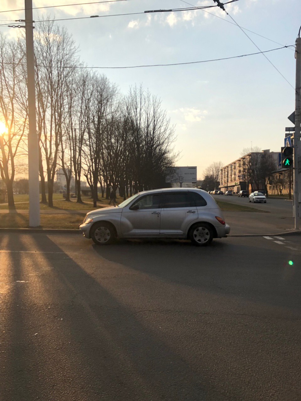

Дочь наловила на улице Калиновского)
Может и были ранее зафиксированы, но не опознаны:)

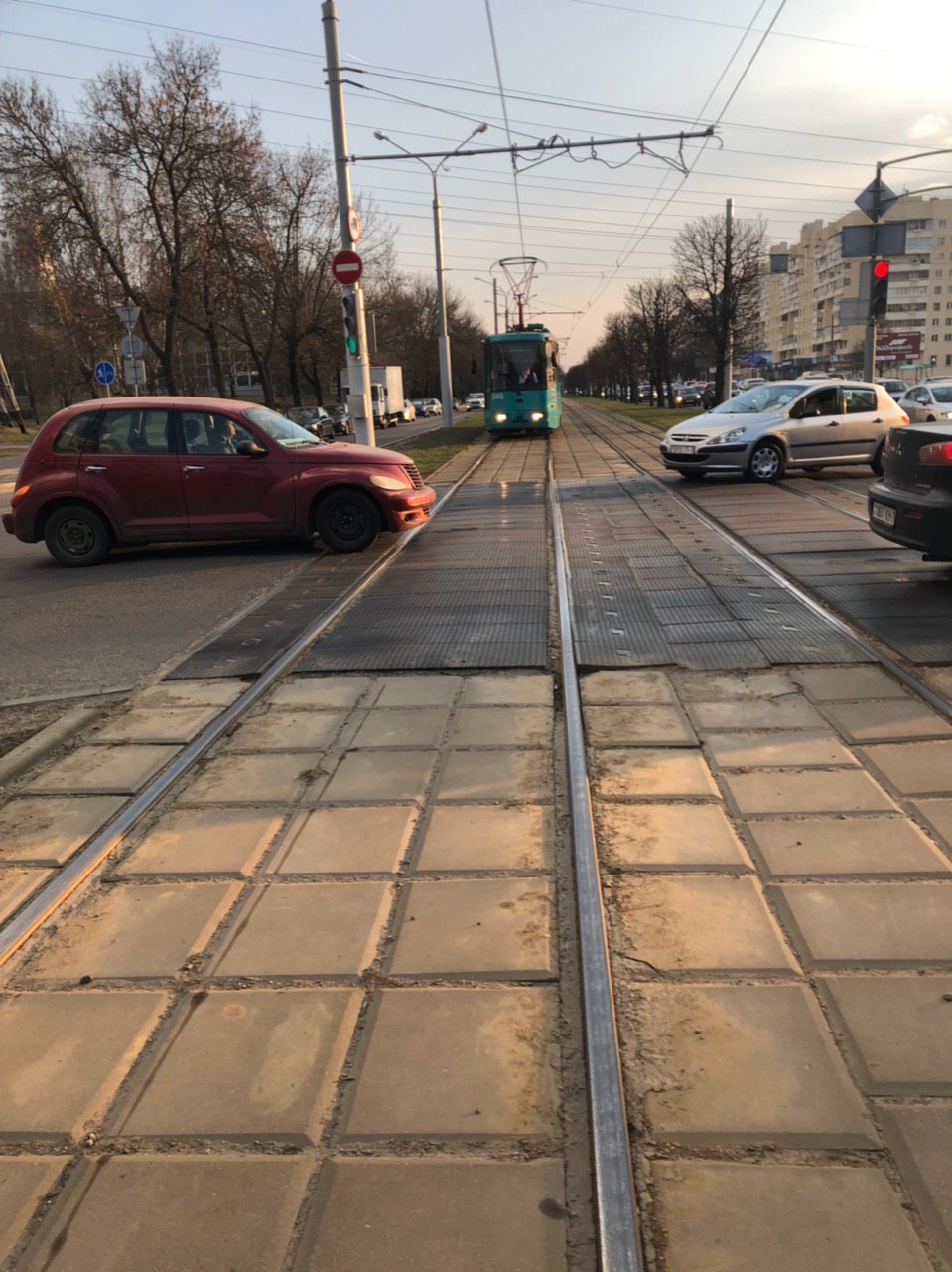

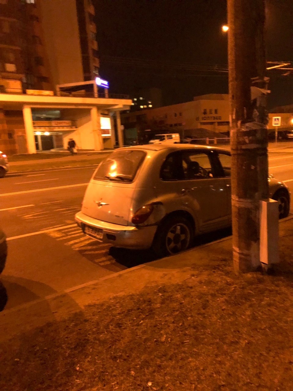

Rutenium

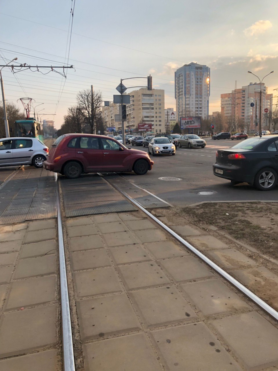

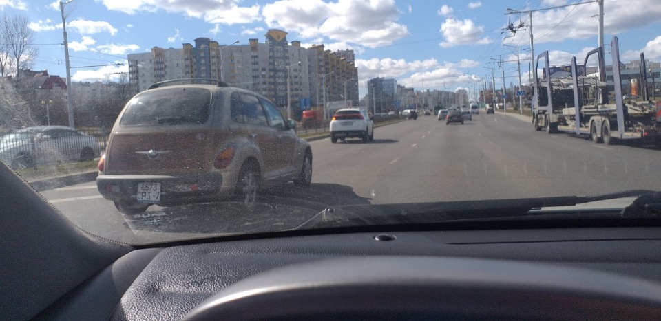

Пока выкладывал предыдущие фото пришёл следующий, всё из того же района-
Жаль, зад не чётко вышел:)

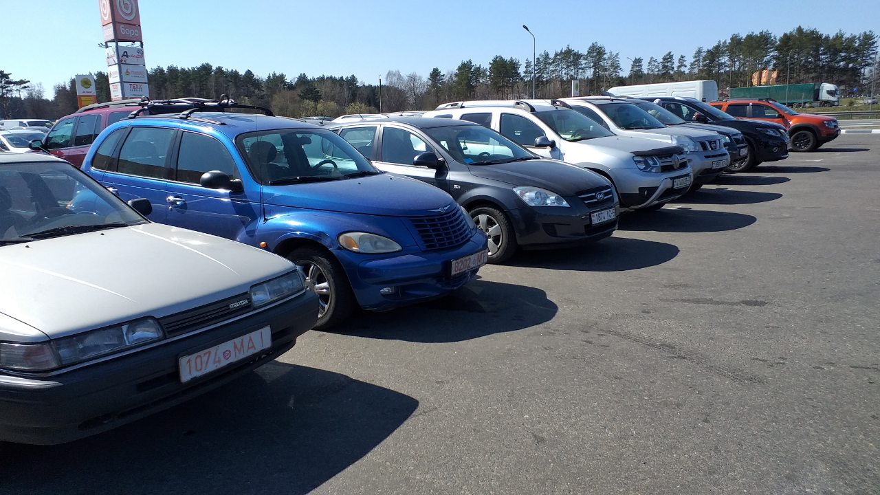

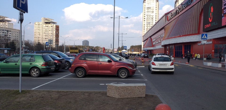

Rutenium
Около гипера "Гиппо" на Боровой, отмечен Кузя с древним номером(всё относительно:) , да ещё и двухбуквенный. Такие номера стали давать после РАЗВАЛА...
Фото агентов))
