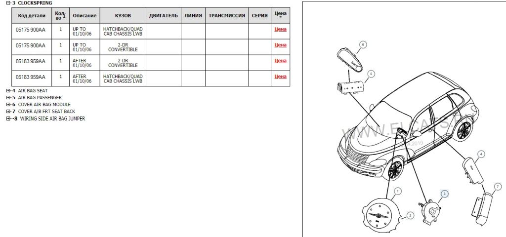

По on-line каталогу, без VIN'а:
ikea999
Смотрите вложение...
Видимо, маркировки меняются в зависимости от комплектации кузова. Есть подозрение, что кроме маркировки никакой разницы нет. Начинка та же.

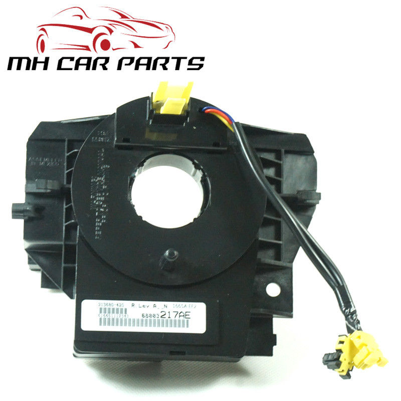

68003217AD
5156106AF 5156106AD 68003217AE 68003217AF 68339336
Clock Spring AirBag Spiral Cable 5156106AF 68003217AE 68003217AF 68339336AA
