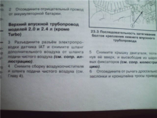

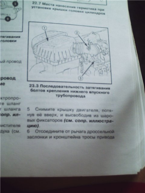

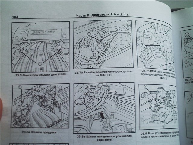

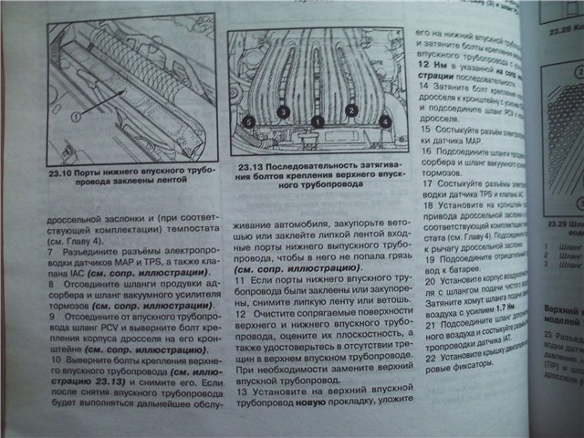

Chrome Cruiser
На самом деле процесс не трудный, фоток нет, могу только фотки из книги может помогут
Под коллектором два болта крепления рампы,покачивая из стороны в сторону должны форсунки вместе с рампой снятся
