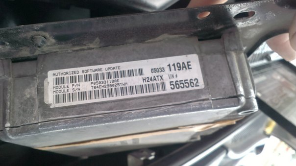

АФОНЯ
сканер нужен для адаптации (обучения) , механические параметры к электрическим , ,мозг стоит под крылом со стороны водителя .

АФОНЯ
Так что Леша не спеши мозги менять по коробасу , а если не секрет чем считывали или ты не увидел.
