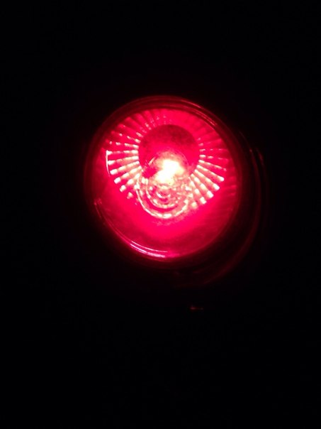

ВОТ ЛЕВЫЙ, ЖИВОЙ ГАБАРИТ

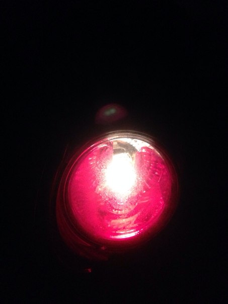

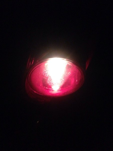

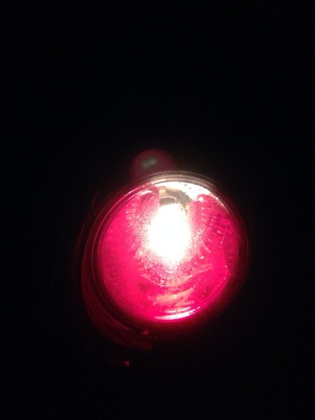

ВОТ ПРАВЫЙ ОПЛАВИВШИЙСЯ
Внеший пластик не прогорел, лишь немного незаметно прогнулся, скажите пожалуйста, есть ли вариант восстановить внутренний красный пластик? может разобрать фонарь и от фонаря донора вырезать такой же красный круг? я кароче хз... или есть ремонтники какие нибудь?

спасибо.... да просто хрен с ним если колесо, оно в ямы попадает, подушка, стойка тоже херня, но фонари.......фооонааррии.... мои любимые... и вообще с какого они оплавились и почему левый в норме?
подъемник№6
а лампочек пониженной мощности в комплекте не было? никаких пометок - типа использовать лампы такой-то мощности?
10000 % не было, не было написано ничего.. единственное, что они для до рестайла, я подпиливал вход для цоколя, что бы мои вошли.но я ни на миллиметр не приблизил их к пластику от оригинального

согласен, спасибо! ! ! но я думаю что здесь просто красный кружечек вырезанный их какого нибудь старого фонаря будет в самый раз... пока без габаритов гоняю даже ))

может просто красную пленку наклеить...... как вариант и лампы по слабее поставить...
Ну как бы для американско-китайского совместного творчества на тему авто-тюнинга такие грустные сюжеты не в новинку.
Сам сейчас в расстройстве - Caddy Rockets, которые обошлись в два с лишним раза дороже чем Вам, на данный момент пришлось заменить на прежние штатные с хром-накладками. Ни фига не герметичны после ряда моек оказались эти красавцы. Идеи по борьбе с негерметичностью есть, но кропотливые, непростые и небыстрые.
В Вашем случае попробовал бы заменить лампы на светодиодные. У них температура намного ниже. Правда, свечение может немного отличаться от галогеновых, но не факт, что в худшую сторону. Без замены ламп ремонт пластика не факт, что надолго поможет.

В прошлом году - жарким летом - из-за постоянно включенных габаритов, а также стопов во время стояния в пробках, также оплавились фонари. левый немного внутрь, а правый совсем треснул (пришлось менять). решил подготовиться к новому лету и заказал из китая светодиодные лампы. Заказывал на одном из этих сайтов:
http://www.buyincoins.com/categories..._order--1.html
http://dealextremeru.com/c/hardware-parts-313
http://ru.dinodirect.com/computer-components/
Обошлись две лампы в 600 рублей. Шли ко мне 3 месяца (заказывал в февраля - поставил в конце апреля). Светят даже ярче галогенных ))). Размер подошёл идеально. Фонари холодные.

спасибо, по поводу светодиодов в серьез задумаюсь.... либо буду искать лампы слабые...

ТОЛЬКО Я ОДНОГО НЕ ПОЙМУ, почему оба фонаря отлиты из одного материала, светят две идентичные лампы, а оплавился один фонарь, а второму хоть бы хны.... странно. сегодня пиво, гараж, думы, завтра отписка.)
потому что это китайское творение с мутной технологией

Ну на сколько я знаю, ты не первый, почти у всех эти фонарики рано или поздно плавились, уже много где про это читал, все диоды ставят...

Может фонарик красным лаком изнутри попробовать залить?

попробуй поискать в лабазах ремнабор для фонарей - там типа эпоксидки цветной в банках, в свое время на мазде так фонарь лечил колотый, при желании можно было полфонаря восстановить))
вот навскидку http://www.abro.ru/products/srestva-dlya-remonta/remnabor-dlja-zadnikh-fonarejj-abro/

Про слабые лампы забудь. Если менять, то только на светодиоды. Это принципиально разные технологии и температуры. У тебя не полградуса лишние цвет поплавили и стекло выгнули, а намного большая излишняя температура. Про цветную эпоксидку правильный совет. Главное, умудрится после ремонта стекла это стекло с корпусом сгерметизировать надёжно.

да, вот как первый снег ударит, поставлю на зимовку машинку в гараж, сниму фонарь и буду думать, благо вся зима впереди )
согласен, но если они отливались из одного пластика , один мертв а второй жив.) как так?)
мутная технология = неустойчивая. Перепил вчера китаец рисовой водки - сегодня залил пластик в форму не при той температуры. Примерно так:)
