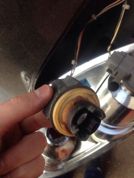

Выясняются новые обстоятельства в ходе моего громкого дела , а именно :

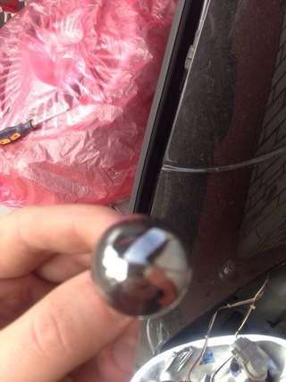

а вот какая лампочка
maddeath

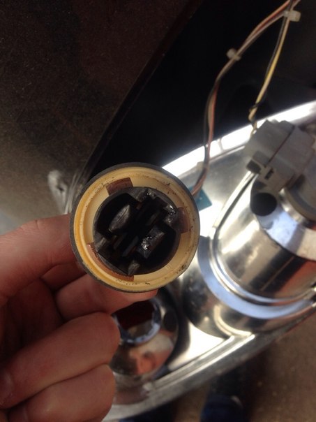

А вот теперь я не догоняю - лампа из прозрачной стала обгоревшей и плюсом цоколь оплавила??
maddeath
На вскидку лампочка нонейм и выделила столько тепла, что через отражатель поплавила дополнительно переходник (или как там его)?
да вот хз... лампочка не нонейм , хорошая лампа, дорогая, ставил ее месяц назад, не старая. ну и опять же слева такая же лампа, все нормально. ну проблема теперь точно не в плохом качестве пластика, что то с цоколем или лампами...

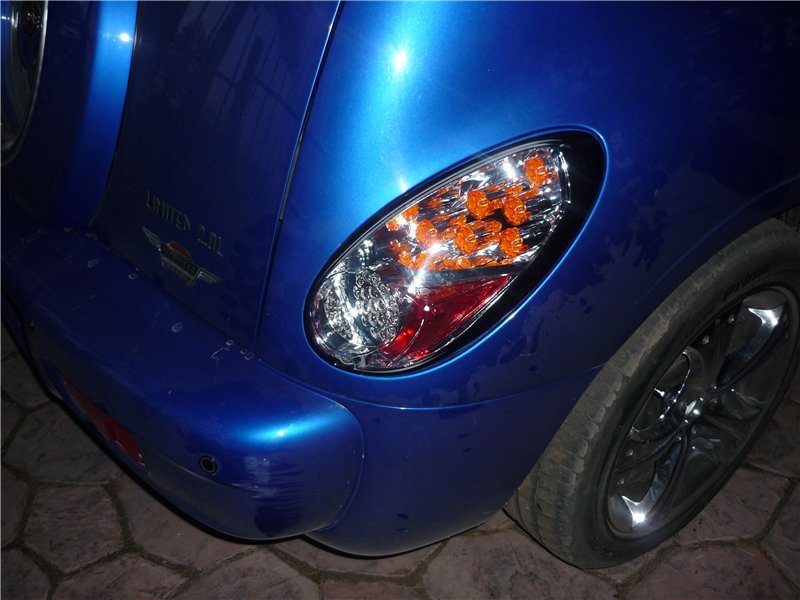

Взял жене IPF светодиодные задние фонари. На встрече в Твери (в мае) Марина (Дюнка) с мужем Александром их привезли в нагрузку :) Ну и под напитки их и коллективным разумом воткнули :)
Я теперь сторонник диодов только в родном исполнении - ибо есть куда кинуть обидку, а лампочка.... Она такая лампочка - сам всегда виноват в итоге...
Фотка фонарей:
