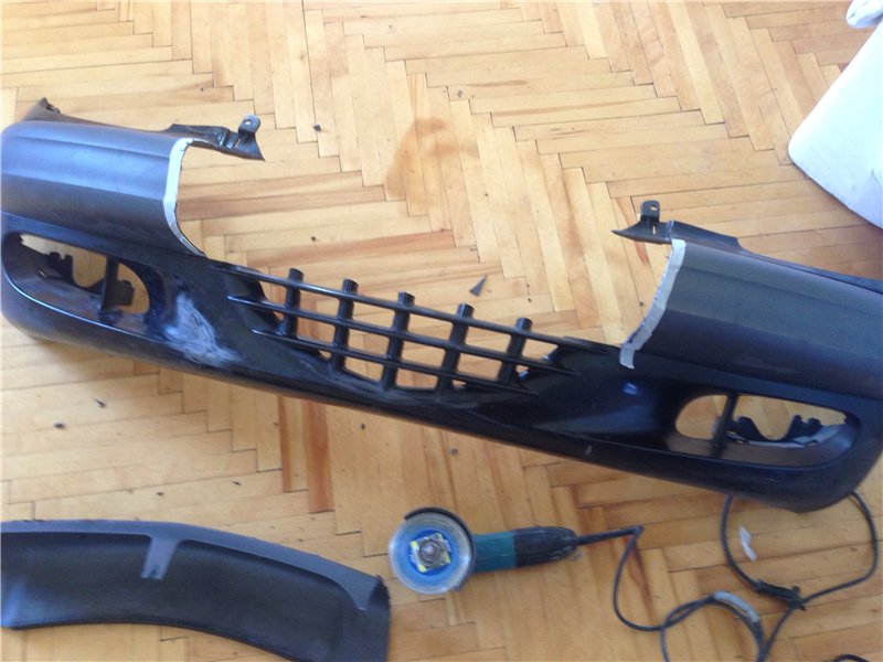

Взял молярный скотч, наметил первоначальные срезы чтобы можно было работать.
Раз - два ну и всё бампер готов - это точно кастом :D
Сегодня займусь запайкой двух трещин, поэтому нечего интересного на сегодня больше не намечается :D

Ты его дома пилишь? Или у тебя паркет в гараже лежит? :)
А за прокладку между диском и гайкой :good: Сразу видно человека который дружит с эл. инструментом
Dzhedy
Я дома пилю, пока подруга на учёбе :D Потом это делать опасно :D

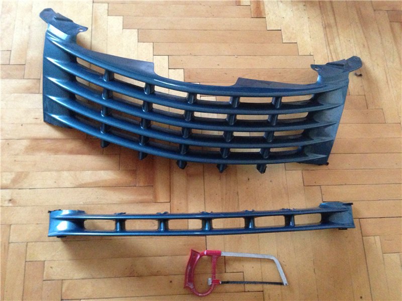

В общем, решил сегодня ещё помучиться.
Взял решётку и маленькой ножовкой отпилил 2 ребра (пришлось пилить два потому как крепление в бампер слишком длинное)
Затем аккуратно припаял / наживил чтобы видеть общее направление рёбер.
Такой вариант я избрал потому, как мне показался более удобный.
Не примеряя сто раз бампер к машине я могу начать работать.
Если же в конце окажется, что я сбился с высотой на миллиметр или тому подобное, есть вариант при примерке бампера вырезать диском всю склеенную решётку и перепаять немного её повернув и тд :D
Может стратегия не из правильных, но как я говорил я делаю в 1 раз и хочу попробовать.
