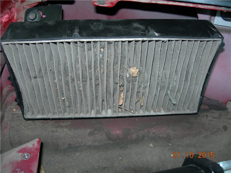

Решил сегодня заменить фильтр салона.
Старый не менялся ни разу, с рождения, с 2008 года.
Вот так он выглядел, после снятия.

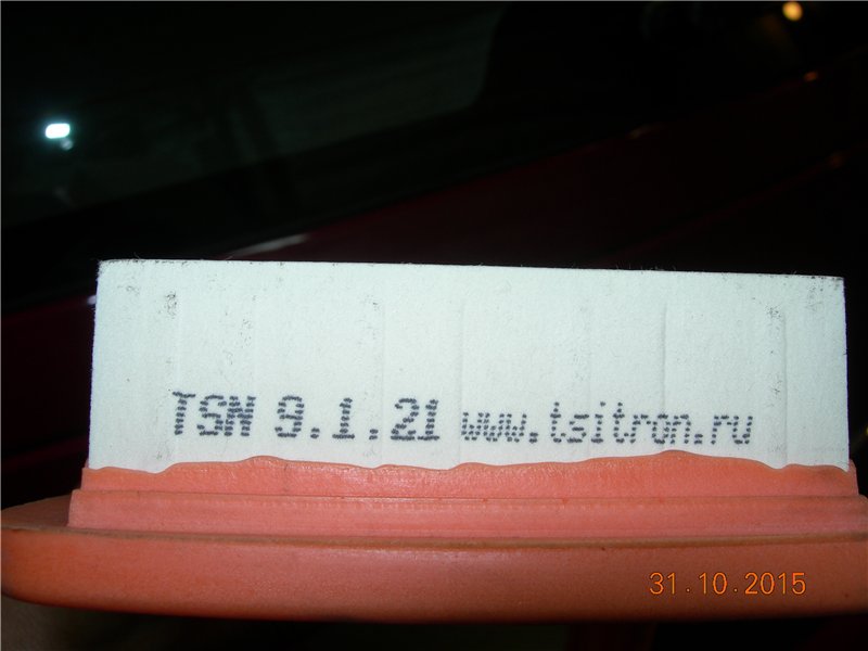

TSN
9.7.710
Фильтр салона угольный - в ближайших магазинах не оказалось.
Зато оказался в наличии TSN
9.1.21
Фильтр воздушный для корейского авто за 101 рубль.
По размеру очень похожий на наш.

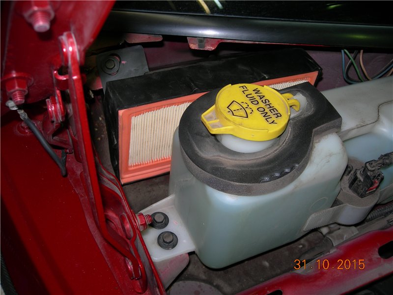

После обрезки ножницами резиновых буртиков с трёх сторон, фильтр достаточно плотно сел в родную рамку.
Такой фильтр из форумчан, кажется ещё никто не ставил.
Подозреваю, что свои обязанности по фильтрации салонного воздуха он будет выполнять исправно.:bye:
